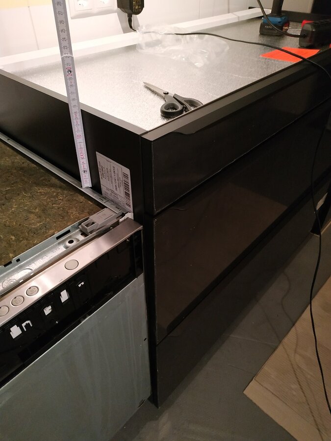

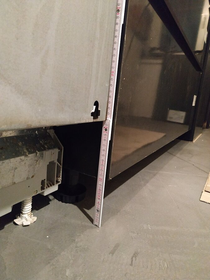

ich bin gerade dabei meine heute abgeholte Küche aufzubauen und dabei ist mir folgende Problematik aufgefallen:
Wenn ich die gelieferte Front an meinen "normalen" BSH GSP ("normal" weil keine XL Bauhöhe und kein Varioscharnier Link SIEMENS - SN65N039EU - speedMatic Geschirrspüler 60 cm) montieren würde, stieße diese bei etwa 1/2 - 2/3 der Klappenöffung unten an dem GSP an.
Zur Einordnung:
Der normale Unterschrankkorpus des Herstellers (Sachsen Küchen) hat eine Höhe von 78cm (13er Raster x6). Die Erhöhung auf 7 Raster / 91cm ist preisgünstig machbar und wurde von mir aufgrund meiner Körperlänge für die gesamte Zeile gewählt. Der Sockel ist 10cm hoch.
Dass es bei 91cm hohen Unterschränken bzw. einer 91cm hohen Frontblende eben wegen der "Anstoß-Problematik" nicht möglich sein wird, den Geschirrspüler durch "hochsetzen" bündig unter die Arbeitsplatte zu stellen, war mir bewusst...
Aber der Geschirrspüler ist nicht hochgesetzt sondern steht ganz normal auf dem Boden, seine Oberkante ist über 14cm unter der Oberkante des angrenzenden 91cm Unterschrankkorpus (also circa so hoch, wie er bei einer "Standard" 78er Korpushöhe stehen würde).
Wurde das vom Küchenstudio einfach falsch geplant?

das heißt aber, daß der GS nicht komplett runtergedreht ist.
Minimalhöhe ist ca. 82cm-damit ist der 10cm hohe Sockel auch ohne Anstoßen am Gerät machbar.
Mit 10cm Sockel und 91cm Korpus müßte die Differenz zum runtergedrehten Spüler bei 19cm liegen. Mit einer Differenz von 14cm ist der Spüler bereits 5cm hochgedreht.
Bei solchen Korpushöhen sollte der Spüler auf ein Podest und die Spülerfront unten geteilt werden.
