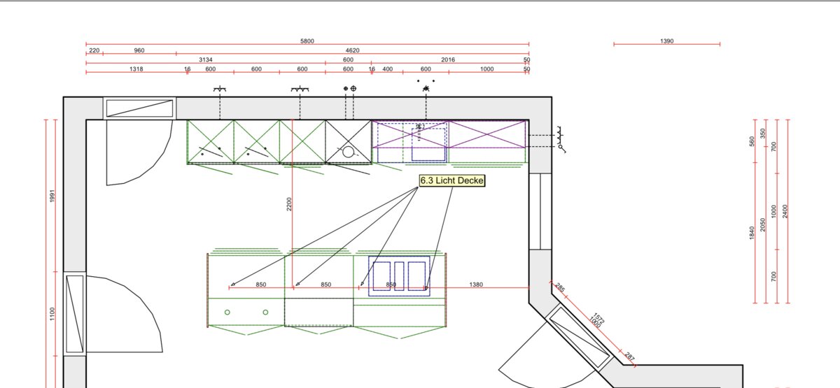

Vielen Dank schon mal 2-3 cm Luft würden uns schon helfen wenn der Elektriker dann die Steckdosen relativ nahe an den Türrahmen setzt. Das ist der Küchengrundriss. Und aktuell bleiben eben nur 14,5 cm neben dem Loch für die Türe oben links für Türrahmen und Schalter übrig

Rechts das Fenster, welche Brüstungshöhe ? Nicht das das niedriger ist als die Küche und noch eine Fensterbank 5 cm rausguckt.

Ihr denkt echt an alles. Brüstungshöhe ist niedriger als Arbeitsfläche. Darum hatten wir extra noch das Fenster verkleinert. Hab gerade auch meinen KFB erreicht und er hat auch gleich die Fensterbank erwähnt. Ich muss nachmessen wie viel diese rausragt und ggf. müssen wir diese noch kürzen lassen. Die ganzen Kleinigkeiten sind echt der Wahnsinn. danke auf jeden Fall fürs für mich mitdenken
