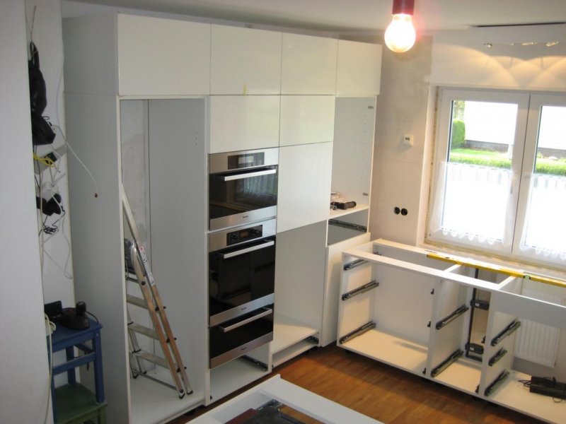

mein Schreiner besteht darauf, dass die Querverbindung vorne an den Unterschränken nicht flach eingebaut wird, sondern hochkant. Die Blende soll 4cm hoch werden. D.h., ich würde bei meiner ersten Schublade, 130mm, 2.4 cm Stauraum verlieren. Mir wurde gesagt, dass dies aus Stabilitätsgründen besser ist. Bei uns ist das Korpusmaterial 16mm stark. Ich habe ein Bild von Karl Napp angehängt, im Grunde sollen meine Unterschränke wie bei ihm bei der Spüle aussehen, aber 4cm hoch.
Stimmt das?

naja.... 16 mm ist schon ein bisschen "lummelig", wenn die Schränke breit werden.
Falls eine Arbeitsplatte genommen wird, in die man schrauben kann, macht das keine Probleme.
Er kann auch massive Travers-Leisten nehmen und die bekanten.
Ich persönlich halte die Hochkant-Traverse für unnötig.
Mir sind übrigens Böden lieber als Traversen (ausser beim Spülen-und ggf beim Kochfeld Schrank)
Hochkant-Traversen habe ich selbst noch nie gesehen, ausser als echte Blende.
Ein bisschen überrascht bin ich eh, dass ein Schreiner 16mm-Korpusmaterial nimmt.

Ziemlicher Stauraumverlust für eine nicht notwendige Maßnahme. Frage mich, ob der Schreiner es tatsächlich als angenehm empfindet, jeden Unterschrank mit irgendwelchen Winkeln befestigen zu müssen. :-\
Oftmals muss die Traverse komplett entnommen werden und der Schrank hält auch. Ich würde auf eine waagerechte Traverse bestehen.

Aber Evelin, du hast doch selbst ein Bild von Karl Napp eingefügt. Daran kannst du doch sehen wie ein Korpus aufgebaut ist. Und da kannst du auch eine 20mm starke Quartz-Komposit-APL rauflegen.
