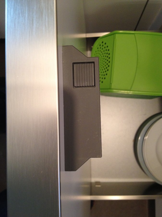

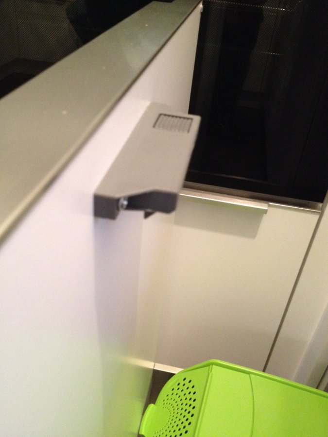

    Stell mal zwei Fotos ein. @Cojuli

    So sieht das aus:

  6. llllincoln
    llllincoln Mitglied
    Seit:
    25. Jan. 2015
    Beiträge:
    1.120
    Wenn Du oben gegen die geschlossene Front drückst, rastet der Mitnehmer dann ein? Wenn ja, dürfte die Front leicht schief stehen und somit der mm fehlen zum selbstständigen einrasten.
  7. Cojuli
    Cojuli Mitglied
    Seit:
    10. Apr. 2015
    Beiträge:
    8
    Nein, eben nicht.
    Der Innenauszug scheint relativ weit im Korpus montiert zu sein.
    Schätzungsweise fehlt da 1cm!
    Aber damit wäre ja zumindest meine Frage geklärt: normalerweise rastet der Mitnehmer bei Schließen der Front ein!
