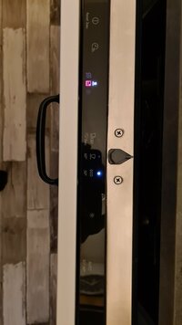

kann mir bitte jemand sagen, was das rote Symbol bedeutet?
Ich habe bereits die Bedienungsanleitung sowie Google bemüht, bin aber nicht fündig geworden.

Ich kann da leider nicht mehr erkennen als einen roten Punkt.
Bekommst Du das Foto noch besser hin, so dass man das Symbol als solches erkennen kann?

"Anzeige Machine Care. Leuchtet, wenn der Geräteinnenraum gereinigt werden muss. Siehe Reinigung und Pflege."
isabella
13.915
@Tux, gute Augen! Jetzt, dass Du es sagst, das Symbol ist bei Siemens das Zeichen für das „easy clean Maschinenpflegeprogramm 70°C“, also in etwas das Gleiche.

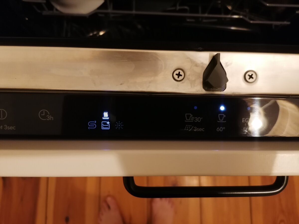

Liebe Leute, es ist tatsaechlich einfach nur Maschinenpflege. Man muss nur die richtige Tastenkombination, etc durchfuehren, und dann erlischt das Symbol nach dem Waschdurchgang.
