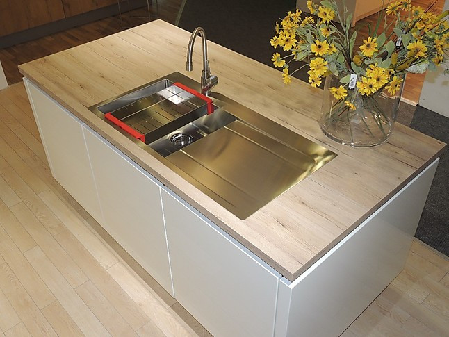

onedance
71
weil das Unterschrankmaß fehlt. Ich vermute es soll ein Becken plus Abtropffläche werden.
1. 60cm
2. Richtig! :-)
Die Spülenbreite wird nicht das Problem, eher die Tiefe. Der vorhandene Ausschnitt ist ziemlich breit geschnitten mit 502/503.
Muß dann ja wohl eher eine Spüle mit 52cm Außenmaß sein und ich finde 6-7mm oben und unten schon recht knapp. Geplant war die APL für eine Caressi Capp 50 ABL. Sonst müssen wir eben genau diese wieder kaufen.

Wie tief ist denn die Arbeitsplatte ?
Verlinke doch mal die vorh. Spüle.
onedance
71
Die Arbeitsplatte ist 40mm. Der vorhandene Ausschnitt ist eben 978x502.
Wir haben doch eine Musterküche ohne Geräte gekauft und eben auch auf die Spüle verzichtet. Eingebaut war eine Caressi Capp 50 ABL.
