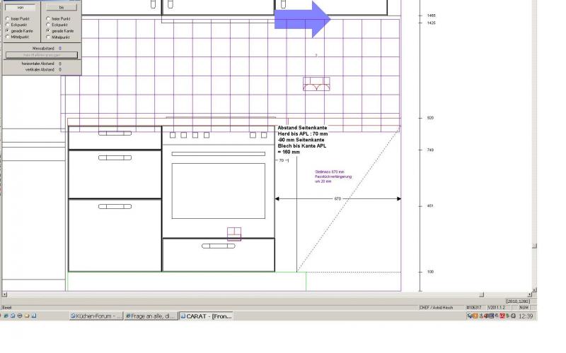

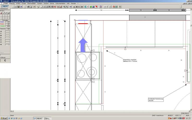

Hier mal noch ein paar Bilder.
Denk Dir doch mal bitte die Ecke links dazu.

Ich habe seit langem einen neuen Bosch mit Backwagen, unter der AP eingebaut. Die Backbleche und Roste sind ja an der Tür eingehängt, man muss also schon seitlich greifen um sie herauszuholen.
Jetzt war ich gerade nachmessen und simulieren:
Nachmessen: zwischen Backblechrand und Außenkante Backofen sind bei mir 9cm Platz; heute dürfte das noch mehr sein, da die Isolierung dicker ist. Zusätzlich mit der Eckblende sollten das wenigstens 13cm Platz für die rechte Hand sein.
Simuliert: ich habe meinen Stuhl so hingestellt, dass die gerade Rückenlehne die andere Küchenzeile, die im Winkel steht, darstellt.
Ergebnis: für mich ist das recht gut machbar! :2daumenhoch:
Mein Backwagen ist durch leichtes Anheben auszuhängen und komplett zu entfernen. Zum Putzen also auch kein Problem. Andererseits habe ich aber Pyrolyse ;D.

Hallo Ihr Lieben !
Ein goßes Dankeschön an Alle, die sich hier für mich solche Gedanken gemacht haben.
Fazit :
lt. meiner beigefügten Ansicht sind es dann bei meiner Variante
von Seiten-Kante Backblech bis zur APL-Vorderkante =160 mm !!
Also lt. Menorcas Test aureichend !
