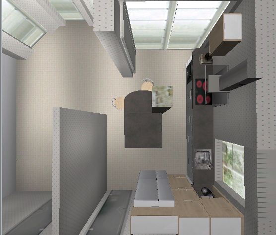

:rolleyes: ähm ja, wie würdet ihr Fliesen legen, die ca. 20x30 cm lang sind ? Der Länge nach zur Terrassentür hin oder eher waagerecht ? Ich versuche mal den Plan der Küche hochzuladen.

ich glaube bei dem geringen Unterschied von Länge zu Breite ist es nicht kriegsentscheidend. Würde aber bei einem länglichen Raum die lange Seite entgegen gesetzt legen also hier von rechts nach links.

Ich würde auch quer legen, bezogen auf dein Bild, mit der Begründung, dass das am Durchgang besser aussieht und dort leichter zu machen ist.
Allerdings: Format 20 x 30? So klein? Wir haben 30 x 60, im "wilden Verband", das sieht dann so aus:
