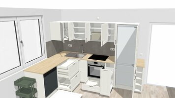

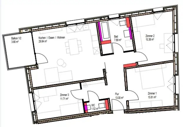

Wir ziehen demnächst in eine neue Wohnung im Erstbezug (Neubau) und dürfen dafür zum ersten Mal eine Küche planen.
Die Küche steht in einer Ecke offen im Ess- und Wohnraum. Wir haben uns schon ziemlich auf eine IKEA METOD Küche festgelegt, ist aber noch nicht 100% final.
Im Moment versuchen wir das beste Layout für die Küche zu finden, allerdings lassen die Gegebenheiten nicht viel Spielraum:

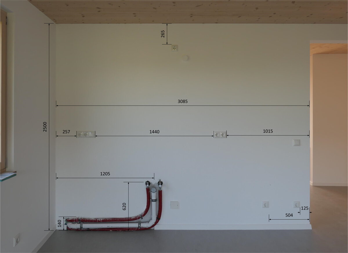

  • Der Wasseranschluss gibt die Position der Spüle schon ziemlich vor, gleichzeitig nehmen die auf Putz verlegten Rohre etwas Spielraum was Geschirrspüler und Herd angeht.
  • Dunstabzug soll natürlich sein, damit kann der Herd nicht wirklich vor das Fenster gestellt werden
  • Generell wollen wir nicht zuviel Raum vom Wohn / Essbereich nehmen, darum ist zB eine zweite Zeile oder eine Insel kaum möglich

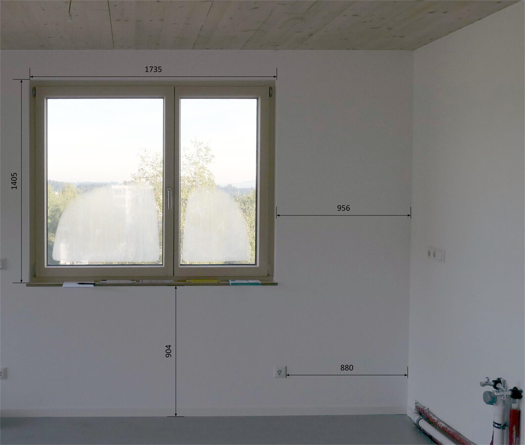

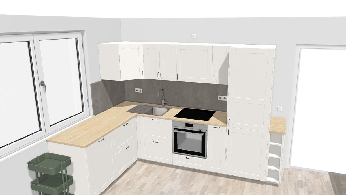

Angefügt sind der Grundriss, Fotos mit den wesentlichen Maßen und unser aktueller Stand der Planung (Farben / Fronten / Geräte sind eher Platzhalter, wir wollen erst das Layout richtig bekommen).
Ein paar Gedanken zur aktuellen Planung:
  • Eigentlich würde uns wohl ein 45er Geschirrspüler reichen, allerdings ist es wohl schwierig bis unmöglich einen "guten" 45er zu finden der in eine IKEA METOD integriert werden kann. Darum wird es wohl 60er von Ikea (z.B. PROFFSIG)
  • Ursprünglich hatten wir einen Eckunterschrank mit ausschwenkbaren Böden geplant, aber damit hätten uns Schubladen für Kleinteiliges und Besteck gefehlt. Darum jetzt die tote Ecke.
  • Wir werden ein Herdset verbauen, einfach weil wir Kochplatten per Schaltknebel regeln wollen. Sowas gibt es ja scheinbar nicht bei Ikea.
  • Die Wandschränke sollen einfach nur möglichst viel nutzbaren Stauraum schaffen, darum auch das Karusell im Eck. Wobei wir uns das noch erst "in echt" anschauen wollen.
  • Die Fensterbank kommt genau der Arbeitsplatte in die Quere. Geht aber auch nur 2cm über die Wand hinaus. Also müsste man das doch schön in der APL ausfräsen können?
Alternativ hatten wir noch eine Lösung mit einem 45° Eck-Herd geplant (Herd in die Ecke, Spüle dafür etwas weiter nach rechts, Dunstabzug an die Wand). Wirkte für uns etwas hübscher, aber ist wohl einfach unpraktikabel (man kommt sich eher in die Quere, weniger Stauraum, Dunstabzug in der Ecke ist wohl auch nicht so einfach).
Würde uns freuen wenn ihr mal über unseren aktuellen Stand drüber schauen könntet, da lässt sich bestimmt noch was optimieren. Oder vielleicht gibt es ja noch einen viel besseren Aufbau den wir einfach nicht sehen :-)
Und hier noch der Link zur Planung bei IKEA:
https://kitchen.planner.ikea.com/planner/#/de/de/planner?projectId=A980A663-F485-4EEC-8F61-8FA8F73BB065&ref=share

Uns ist gerade erst aufgefallen das die aktuelle Planung so nicht funktioniert, weil der Herd wieder mit dem Wasseranschluss kollidiert. Ist uns der Herd wohl beim umplanen Stück für Stück zu weit nach links gerutscht... :(
Die Position des Anschlusses ärgert uns schon von Anfang an, und jetzt sind wir wieder so weit das wir nicht wirklich wissen wie man da ein gutes Layout hinzaubern könnte :-(

Kannst du mal messen, wo der Wasseranschluss endet von der Wand aus gesehen? Denn vielleicht passt es ja, wenn man den Hochschrank bis an den Lichtschalter schiebt? (Den Anschluss direkt unter den vorgesehenen Platz der DAH zu legen ist echt ein Meisterwerk...)

Was soll denn an die Wand, die zwischen Küche und Balkon übrig ist?
Wird irgendwo ein TV stehen?
Wie habt ihr euch die restliche Einrichtung vorgestellt?
Wasser kann man problemlos auf Putz verlegen. Ist ja bei euch schon geschehen. Ich würde das aber in die andere Richtung verlegen vor das Fenster.
Der Wasseranschluss endet bei etwas über 130cm von der Wand, da reichen die paar CM zum Lichtschalter leider nicht.
Eventuell der TV, vielleicht aber auch der Esstisch. Wir wollten erstmal sehen wieviel Platz uns die Küche lässt bevor das final wird.

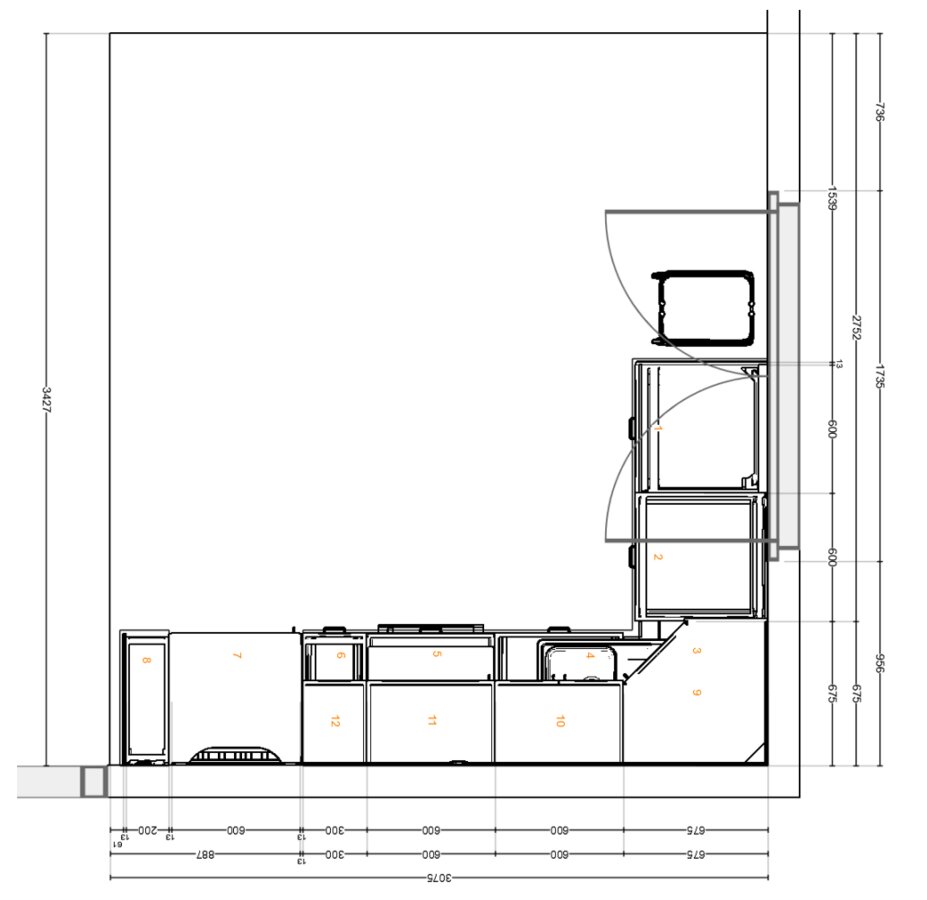

Habe auch mal die Draufsicht aus der IKEA Planung angefügt.

ist die ganze Balkonseite bodentief verglast? kannst du diese Seite des Raums auch vermaßen?
Wasser und Abwasser kommt aus der Ecke, dh, da, wo es ist, die Befestigunglaschen entfernen und das ganze an der Fensterseite wieder andübeln. fertig.
Wieviel Platz ist zwischen Lichtschalter und der Fensterwand?

Genau, das ist quasi eine Glaswand zum Balkon, bodentief bis knapp unter die Decke. Dazu noch eine Glastür. Die fehlenden Maße habe ich soweit greifbar unten angefügt.
Das mit dem Wasseranschluss werde ich auf jeden Fall beim Vermieter anfragen, die Spüle an der Fensterseite scheint wirklich die Ideallösung zu sein.
Zwischen Fensterwand und linker Kante Lichtschalter sollten 2,88 m sein.

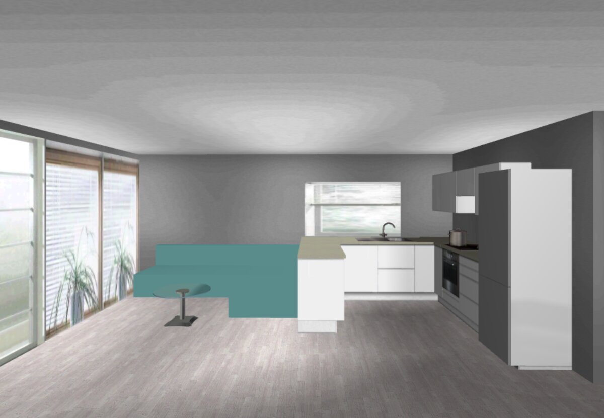

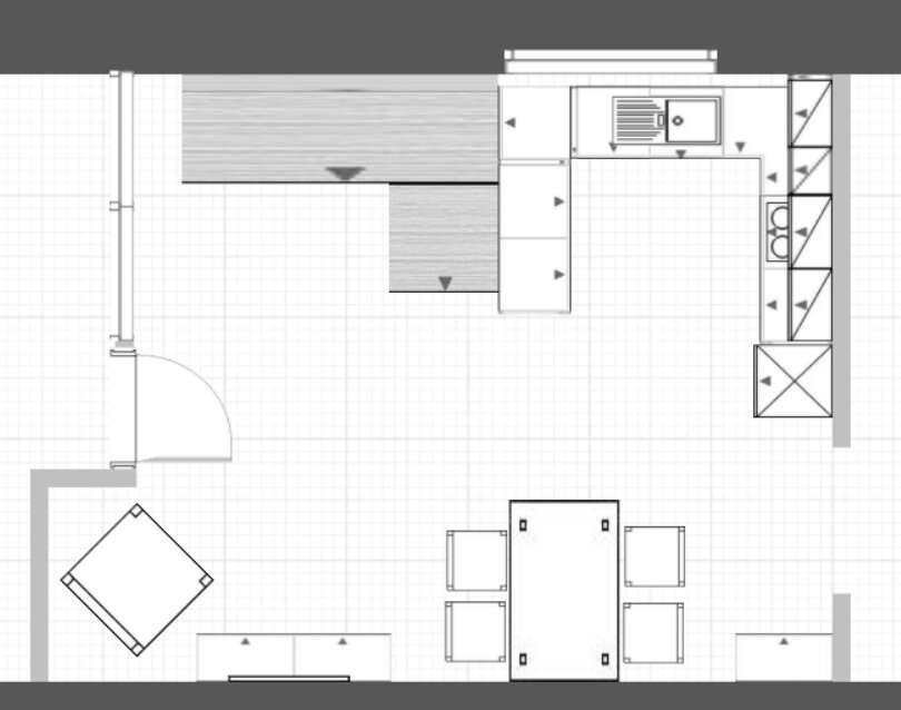

Ich könnte es mir so vorstellen
also, ich würde die Zeile soviel wie nötig von der Fensterwand vorziehen, um das Wasser dahinter zu verlegen.
Beginnend planlinks unten
Deckseite
60er US
60er US
Blende
60er US rückseitig zu öffnen
Blende
60er GSP
60er US mit Spüle
88x88er Eckschrank
60er US mit Kochfeld und BO
60er US
Deckseite
Freistehender KS.
OS nach Wunsch.
So, wenn ihr die 8cm Füße von IKEA nehmt, seid ihr bei 88cm plus AP 2cm dicke AP und das Fensterbrett wäre knapp darüber.
oder
ihr nehmt eine dickere AP und schneidet das Fensterbrett aus
oder
ihr nehmt höhere Füße, zB von Sotech, dass der Korpus mit der OK Fensterbrett endet und 2cm dicke AP drauf
oder ...
also es gibt Optionen

Oh Wow, vielen Dank für die Arbeit @Evelin, das sieht wirklich toll aus! Eine U-Form hatten wir kurz erwogen und schnell verworfen weil wir dachten das passt nicht zum Raum, aber so sieht das sehr gut aus. Da können wir uns bestimmt einiges abschauen!
Die Wandhauben werden wir uns auch nochmal im Detail anschauen, danke für den Hinweis.
Plötzlich gibt es wirklich Optionen :-[

Die U-Form deshalb, weil mir nichts "besseres" eingefallen ist und der Platz dafür reicht. Ich habe Tisch und Couch rumgeschoben, aber es passte einfach nicht. Jetzt ist der Raum, denke ich, besser strukturiert.
