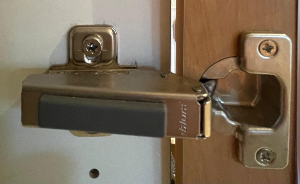

es handelt sich hierbei um unser CLIP 107°-Scharnier für Eckanschlag.
Wenn du hier alternativ Scharniere mit integrierter BLUMOTION (Dämpfung) einsetzen möchtest, kannst du hier unser CLIP top BLUMOTION 110°-Scharnier für Eckanschlag (71B3550) verwenden.
Die Details zu diesem Scharnier findest du in unserem Online-Blätterkatalog ab Seite 78.
Link:
Blum Katalog und Arbeitshandbuch 2020/2021
Bitte beachte, dass die Topfbohrtiefe für unser CLIP top BLUMOTION 110°-Scharnier min. 13 mm betragen muss. Hier muss ggf. nachgebohrt werden.
Da die beiden Scharniere unterschiedliche Öffnungskurven haben, müssen an den Fronten jeweils alle Scharniere getauscht werden.
Die vorhandenen Montageplatten können weiterhin verwendet werden.
