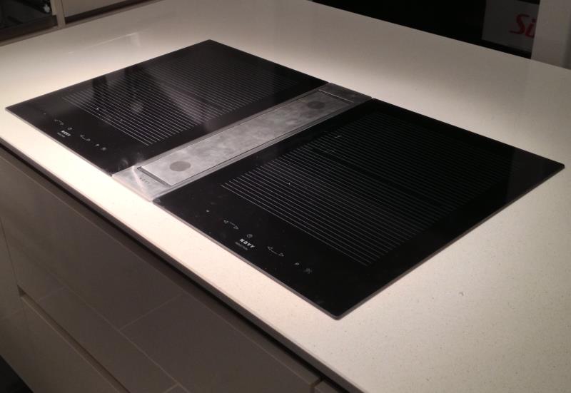

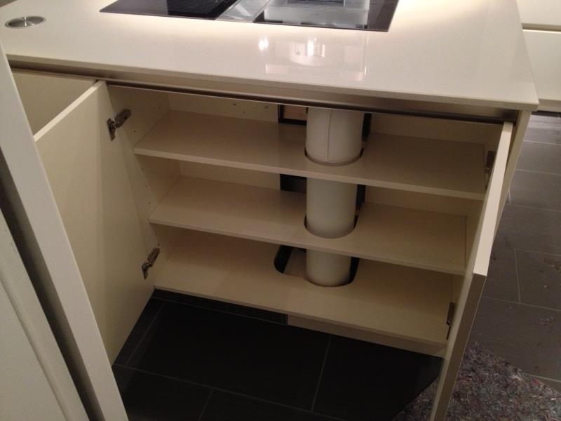

    Und hier noch Bilder vom Aufbau. Mit dahinterliegenden Schränken mit 34cm Korpustiefe konnten wir unter dem Kochfeld noch den Auszug retten. Ein Schubkasten ist natürlich nicht möglich.

    [​IMG][​IMG]tolle Idee mit den Bildern, hier im Vergleich Bora.
