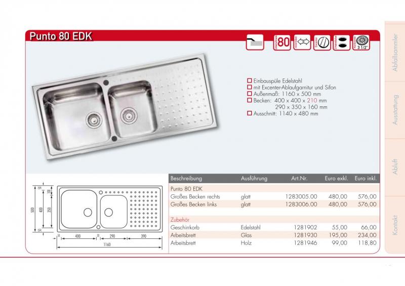

    vor ein paar Tagen war ich in einem Küchenstudio. Dort wurde mir als Spülenmaterial Keramik empfohlen:
    Es soll sehr widerstandsfähig und leicht zu reinigen sein.
    Bisher wollte/hatte ich immer eine Edelstahlspüle.
    Z. Zt. habe ich diese hier:
    Die neue (Keramik-)Spüle soll mindestens 1,5 Becken haben, besser 2 große Becken. Eine Abtropffläche ist nicht unbedingt nötig. Sie soll flächenbündig einbaubar sein. (Ich liebäugele mit einer Keramik-APL. Ist da flächenbündig überhaupt möglich?)
    Wichtig sind mir große Becken (oder wenigstens eins davon).
    Länge x Breite mindestens 40 x 40 cm. Tiefe/Höhe größer 20cm.

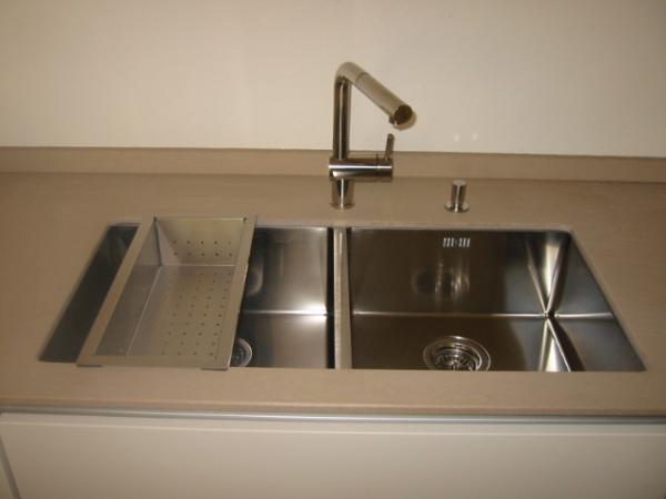

    Hier noch einmal zwei Beispiele von Doppelspülen. Die rechte ist meine, die Blancoclaron von Blanco.
