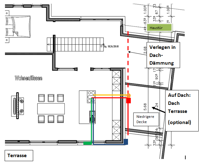

Den Motor könnte ich auch im Flur unterbringen (siehe Anhang). Aber da ist die Deckenhöhe niedriger. Da brauche ich zwei 90° Winkel für die Höhenänderung und einen für die Richtungsänderung (--> Strömungswiderstand).
Alternativ könnte ich auch direkt raus aus dem Haus. Dann hätte ich aber den Motor direkt auf der Fassade und weniger als 3m Leitungslänge --> Schallübertragung.
Wenn ich raus gehe und dann innerhalb des WDVS noch 2m bis zur nächsten Hausecke, dann hat das den Vorteil, dass ich mich auf der Terrasse nicht geruchsbelästige...
Man könnte auch auf's Dach... Aber da hab ich Sorgen das alles Dicht zu bekommen (Flachdach)
Was meint ihr?
Gott, ist das kompliziert. Ich glaub, ich nehm Umluft :stocksauer:
Ich hab den Plan mal angehängt und farbkodiert...

Hendrik, ich würde erstmal festlegen, welche Abmessungen die Abhängung über der Kochinsel haben soll und an welche Wand sie angrenzen soll. Direkt raus (grün) würde ja erfordern, daß die Abhängung in dieser Richtung bis zur betroffenen Wand reicht-optisch sicher eine andere lösung, als wenn Ihr nach hinten raus geht.

Vom reinen Abluftweg würde ich wohl die grün-blaue Kombination bevorzugen. Man könnte dann trotzdem über der Insel so eine Abhängung machen und den Abluftweg an sich in der Decke vorsehen.
