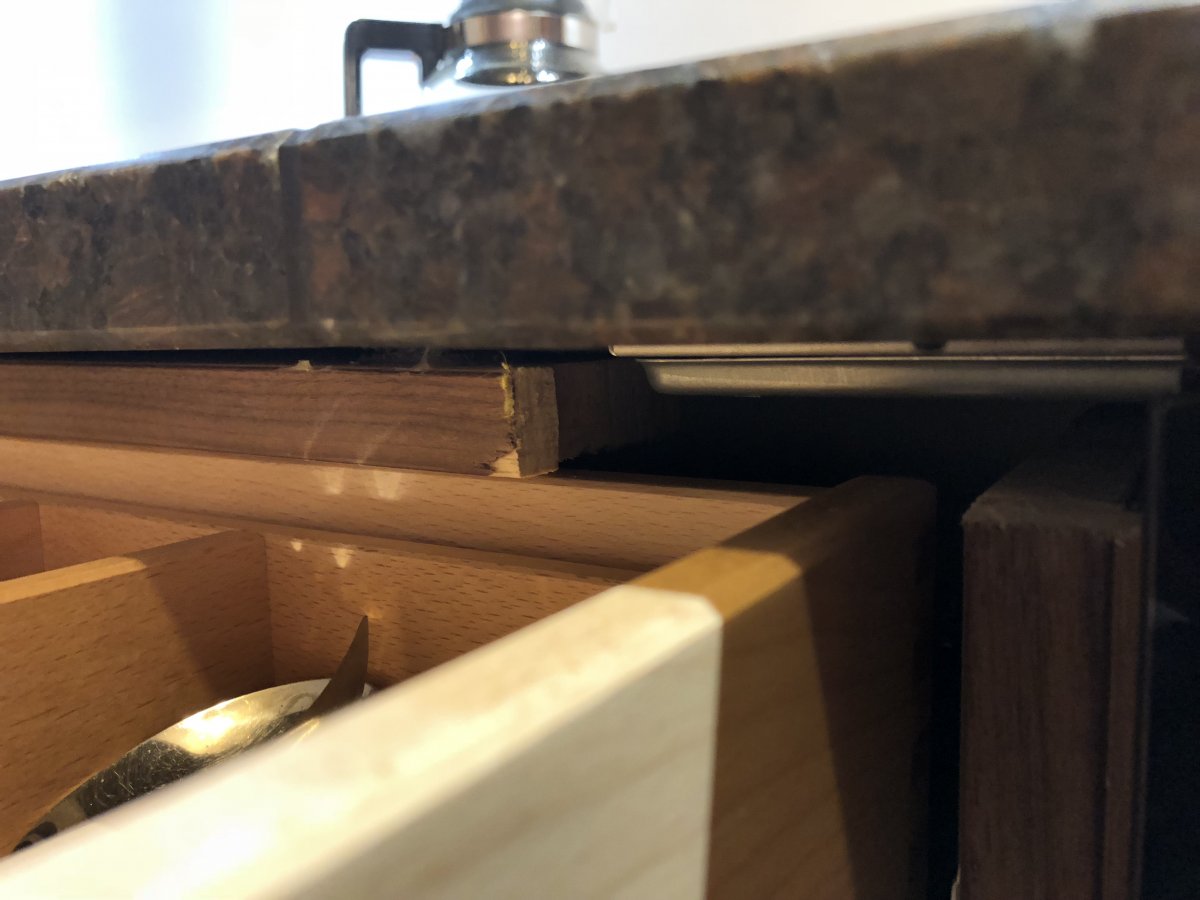

Herd-Set von Siemens (Kochfeld: EA845GN17 mit Eintauchtiefe 4,3 cm) mit 60 cm breitem Ofen, jedoch 80cm breitem Ceranfeld. Rechts und links vom Ofen befinden sich Schubladenelemente. Obenauf eine 3cm Steinarbeitsplatte. Beim Einbau des Kochfeldes in die provisorische Arbeitsplatte waren bereits mittig in die Seitenwände des Herdkorpus und der benachbarten Korpusse von oben Nischen eingefräst worden, damit das breite Kochfeld eintauchen kann. Das wirkte etwas rabiat für mich als Laie, war aber noch ok. Nach der Montage der Steinplatte aber reichte das scheinbar nicht mehr, und die Monteure sägten über die gesamte Tiefe des Korpus oben die Seitenwände ab, und ebenso vorne an der Front, so daß die gesamte Ecke fehlt, was man bei herausgezogener Schublade auch sehr gut sieht. Die Arbeitsplatte, die an dieser Stelle gestückelt ist, schwebt praktisch in der Luft, und sitzt erst wieder auf dem Herd auf.
Außerdem wurde dabei die Verklebung des verbliebenen oberen Korpusrandes losgerissen, so daß dieses Brett kläglich herumwackelt, und darüber hinaus beim Sägen/Fräsen die obere Ecke der Herdfront beschädigt. (s. Fotos)
