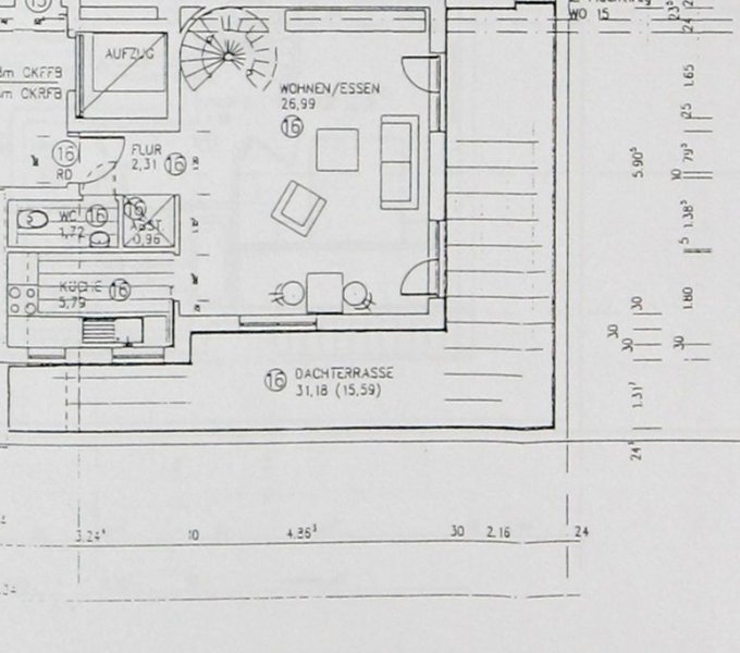

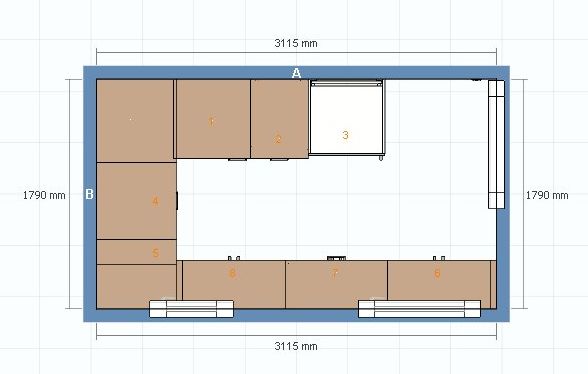

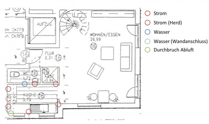

    Grundriss - ohne Bemaßung - aktuelle Situation.jpg Grundriss - mit Bemaßung.jpg

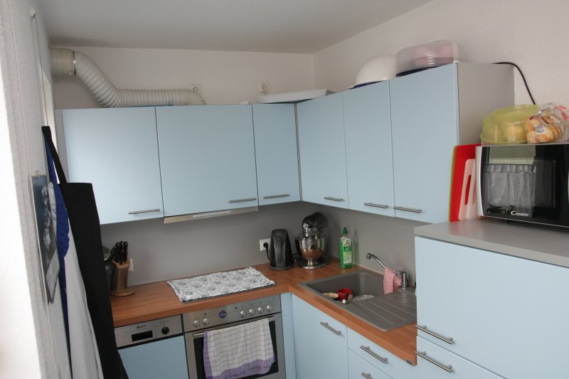

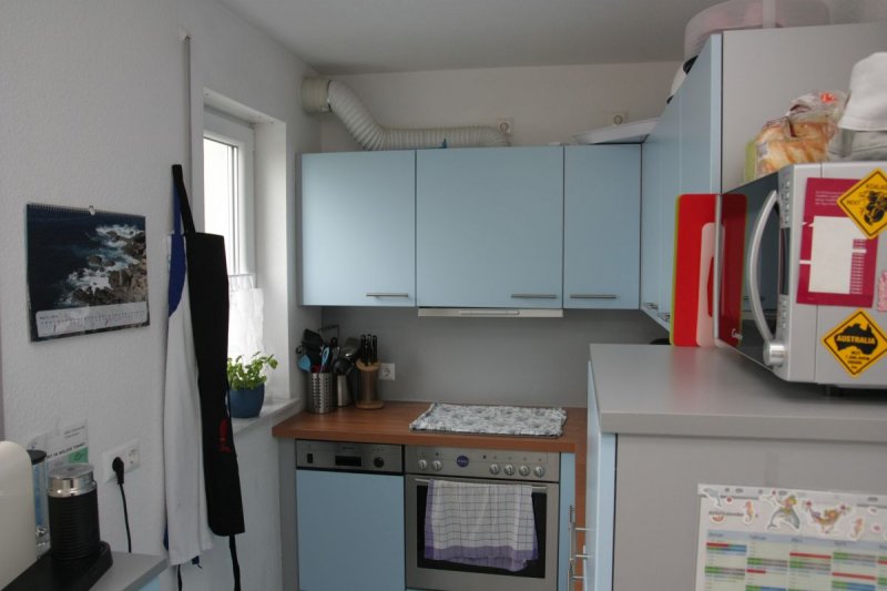

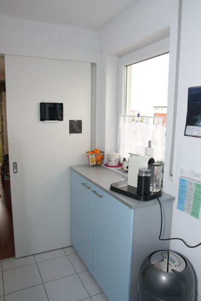

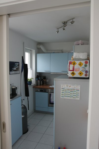

    Aktuell ist der Raum mit einer Alno Küche (ca. 10 Jahre alt) bestückt die an sich noch Top ist, nur hätte ich gerne mehr Platz. Zum einen sollen ein paar Dinge aus dem Wohnzimmer in die Küche wandern wo sie hingehören. Zum anderen hätte ich gerne mehr Arbeitsfläche. Wenn man mal mehr als Fleisch, Gemüse und Kartoffeln machen möchte wird es schnell eng und man muss seine kostbare Zeit noch mit abwaschen und wegräumen verschwenden.
    Besonderheiten
    - Der Raum hat Fußbodenheizung, also da ist schon mal nichts im Weg
    - Zum Wohnzimmer hat es eine Schiebetür, die ca. 8,5 cm aufträgt. Diese 8,5cm habe ich im Alno Plan direkt rausgelassen.
    - Die Fenster sind 65 bzw 95 cm breit, das kann man leider im Alno nicht einstellen, oder doch?
    - Zwischen den Fenstern sind auch noch die zwei Rolladengurte.
    - Der Wasseranschluss ist wohl in der Ecke rechts vom Herd, von dort aus geht es dann mit Plastikleitungen zur Spüle bzw. zum GSP.

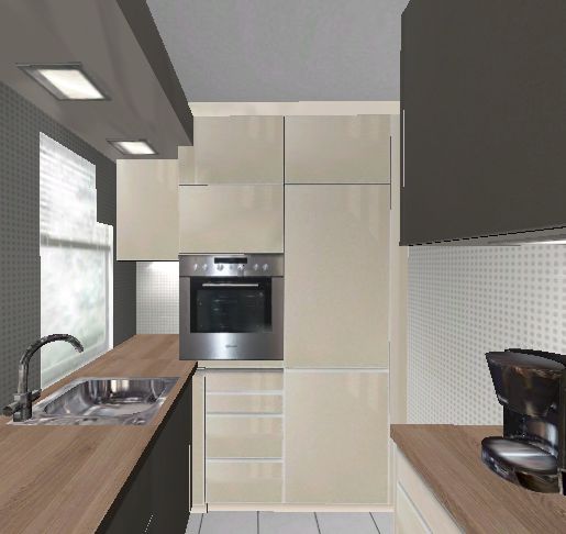

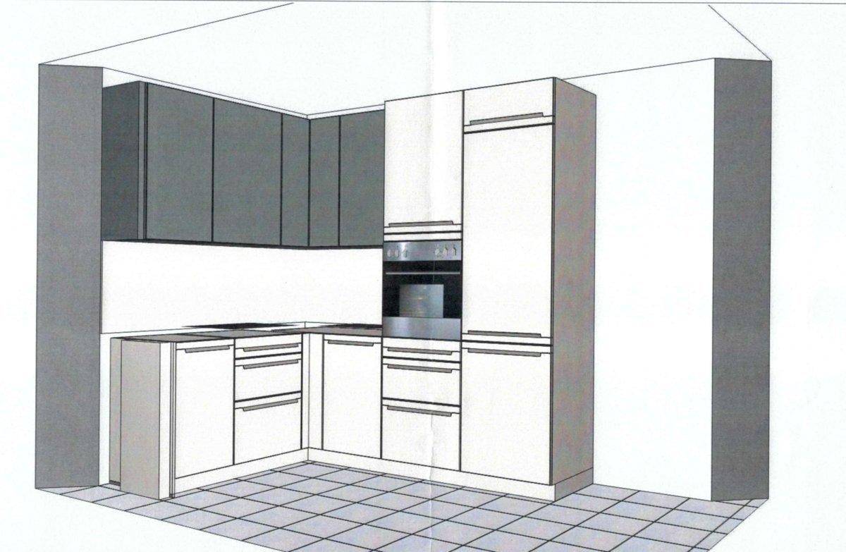

    Wir haben heute mal unseren Urlaub genutzt und haben die ersten zwei Besuche im Küchenstudio bzw. im Möbelhaus gemacht um mal Ideen für Material etc zu sammlen. Und um zu sehen was für Ideen für eine Neuplanung bei den Profis vorhanden sind. Beide kamen unabhängig zu einem Vorschlag analog zu folgendem (habe das mal schnell mit dem Ikea Küchenplaner runtergerotzt):
    [​IMG]
    Was macht dieser Vorschlag anders als der aktuelle Stand? Der GSP wird in die Zeile gegenüber vom Fenster gesetzt, dadurch kann man die ganze Fensterfront mit schmalen (~37cm) Schränken vollstellen und so schon mal etwas Platz schaffen. Außerdem setzt man auf Hochschränke bis zur Decke und der Kühlschrank kommt in einen Hochschrank ebenfalls bis zur Decke in dem dann auch die Mikrowelle einen Platz findet.
    Nebenbemerkungen
    - Größere Umbaumaßnahmen sind vermutlich nicht drin, da das Gäste-WC gesetzt ist und in der Wand zwischen Garderobe und Küche neben dem Sicherungskasten auch noch die Verteilung für die Fußbodenheizung sitzt (welcher *** musste die dahinsetzen?). Aber manchmal träume ich davon dass ein erfahrener Heizungsbauer sagt das wäre kein Problem.
    - Neu oder erweitern, beides ist möglich, erweitern hätte natürlich den Charme das es vermutlich günstiger kommt. Neu dafür den Charm das ich dann natürlich! auch einen neuen Herd mit Indutionsfeld bräuchte ;D, natürlich.

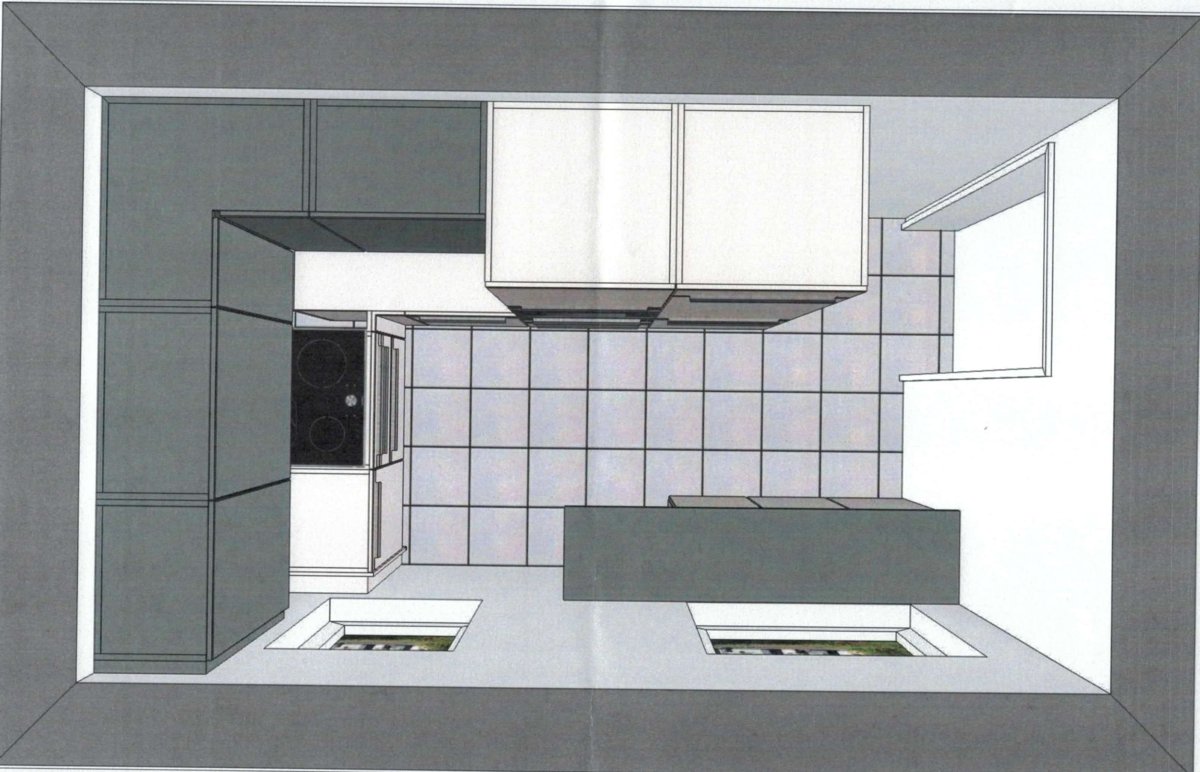

    [​IMG]
    Ich bin mir bei einem U nicht sicher, wie es mit dem Komfort der Bewegung im Zwischenraum ausschaut. 180cm - 60cm - 30cm sind ja nur noch 90cm Wirbelplatz.
    Zudem würdest Du den Platz für den Geschirrspüler oder einen weiteren Unterschrank dort killen, den Du woanders anbauen müsstest....
    Was mir an den Fotos auffällt ist der verschenkte Platz über den Hängeschränken, den Du ja auch schon nutzt.
    Wenn man wenig Stauraum bei geringer Stellfläche hat, wäre es möglicherweise sinnvoll nach oben zu stapeln, bis unters Dach. ;-)
    [​IMG]
    Vielleicht Kochfeld links an die Wand rücken und gleich daneben Spüle mit ggf. Abtropf in der Ecke oder Abtropf gleich weglassen und Tassen von Hand spülen. Oder Geschirrspüler rauskegeln und nur noch per Hand spülen?
    Könnte nicht Geschirr in einem Schrank im Wohnzimmer untergebracht werden? Was steht denn planrechts neben der Abstellkammer-Wand, wäre da nicht ein Platz für einen Geschirrschrank?
    Über den Fenstern könnte zusätzlich ein durchgehendes Regalbrett angebracht werden
    [​IMG]
    [​IMG]
    Puuuh....;-) Schwierich....;-);-)

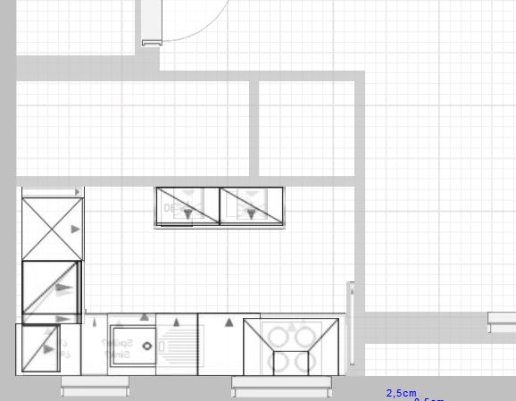

    Da kann ich Macaron nur zustimmen. Vor allem hat das der Architektenplan anfangs ja wohl auch vorgesehen ;-)
    Leider hast du die Fensterhöhe nicht ausgefüllt. Daher ist nicht klar wieviel Platz über dem Fenster bis zur Decke verbleibt. Nützlich wären für diese Planung mind. 30 cm. Rolladengurte müßten wohl durch Elektro ersetzt werden.

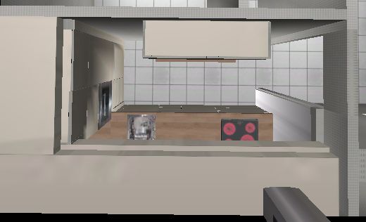

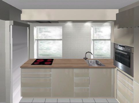

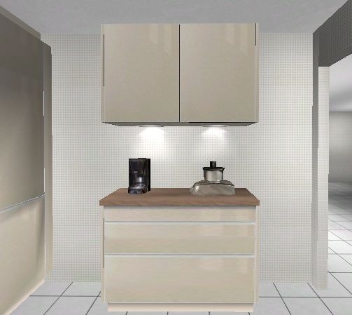

    Dazu dann folgende Planung:
    Wasser von planoben links nach planunten links gelegt, daher die Hochschränke ca. 5 cm von der Wand weg und nach planoben sogar 10 cm Blende.
    Daraus kommt:
    - 60er Kühlschrank, wobei 71 cm TK und 122 cm Kühlung oben eher nicht geht. Zumindest der Alnoplaner hat keinen Standardschrank dafür.
    - unten 45er Unterschrank im Raster 1-1-2-2, drauf ein Backofenumbau, drüber ein Klappfach für die Standmikrowelle. Dann weiter angepaßt und nur noch 50 cm breites Fach, da dann planunten die Abkofferung für die Deckenhaube kommt.
    - in der Nische dann 45er Hängeschrank in 65 cm Höhe.
    - die Nische selber mit 125er Spüleneckschrank, hier Platz für Gelber Sack Müll, Altpapiersammlung, Altglas usw.
    - Für MUPL würde ich einen 40er Unterschrank mit Rasterung 2-2-2 empfehlen. Darin dann|Link ist nur für Mitglieder sichtbar|. 2x12l für Bio/Restmüll. Im Spülenschrank dann im hohen Auszug Gelber Sack Müll etc.
    - 60er GSP (bessere Position konnte ich nicht finden. Normalerweise mag ich eine GSP so mitten in der Zeile nicht)
    - 80er Auszugsunterschrank, Raster 1-1-2-2 ... hier das Kochfeld planlinksbündig, damit zum Zeilenende noch gut 20 cm freie Fläche entstehen.
    Über der Fensterzeile dann eine Abkofferung mit Integration von APL-Licht und Decken-DAH.
    [TABLE="class: outer_border, width: 580, align: left"]
    [TR]
    [TD]Beispiele für realisierte DeckenhaubenUnd
    Novy Deckenluefter-Montage und Installation- Thread von Michael
    Decken-DAH-Montage bei Träumerle
    Decken-DAH-Montage bei andrej
    Oder aus Tinis Küche ... da gibt es ganz viele Aufbaubilder
    Oder aus TheDudes Küche mit Schattenfuge der Abhängung und an der Fensterseite
    Oder aus Toms Küche auch mit Schattenfuge der Abhängung. Hier ist die Abhängung einmal rundum geführt.
    Oder aus Weis28 Küche ... in ganz besonderer Form
    [/TD]
    [/TR]
    [/TABLE]
    Planoben dann einen 120er auf Planmaß 40 cm tiefenreduzierten Unterschrank. Den würde ich mit Auszügen im Raster 1-2-3 wählen. Hier Stellplatz für Kaffee-/Küchenmaschine. Außerdem Platz für 2x60er Hängeschränke.
    Der Plan erfordert das Ausreizen von Hersteller-Möbelprogrammen ;-)

    Vielen Danke, das gefällt mir. Und ist auf jeden Fall besser als die Kombüsenlösung vom Küchenstudie/Möbelhaus.
    Die Höhe über den Fenstern beträgt gute 30cm. Das dürfte für die Abkofferung reichen, oder? Nur was macht man da, falls man mal an die Rolllädenkästen ran muss?
    Und wie funktioniert das mit dem Backofenumbau? Das ist dann nicht mehr so wirklich standard oder? Ich nehme an das bietet nicht jeder Anbieter an das auch umzusetzen?
    Und wie ist die Erfahrung so mit Kochen direkt vorm Fenster? Was ist mit Fettspritzern auf dem Plastik vom Fenster?

    Leider werden manche Planungen nicht besser ,wenn man 2 Jahre drüber nachdenkt.
    Auch aus meiner Sicht ist die letzte Planung nicht sehr geglückt,da waren bessere Lösungen da.
    LG Bibbi

    Mann könnte auch sagen, das ist Murks! :cool:
