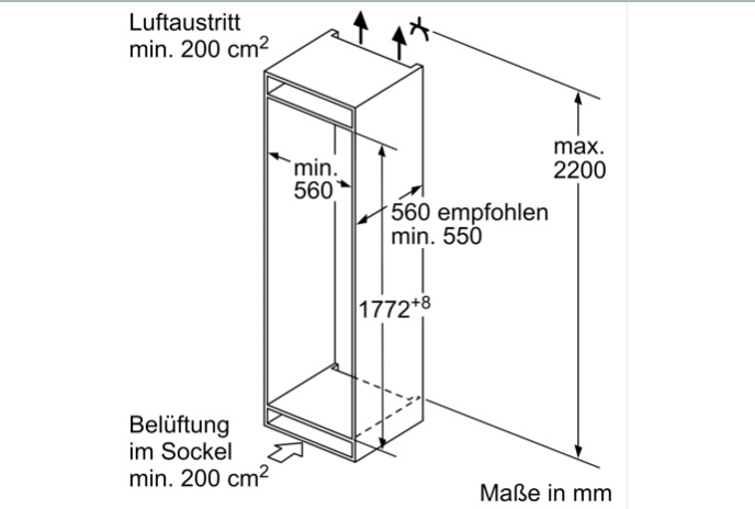

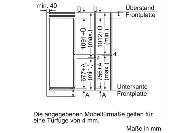

Stattdessen hatte ich eine Einbau-Kühlgefrierkombination von Bosch KIV865SF0 ausgesucht, bei der Ich aber nicht genau weiß ob der in den Ikea Korpus passt.
Ich glaube die Nischenmaße müssten passen.
Ebenso auch das der Kühlschrank die Schleppscharniere hat, aber Unsicherheit herrscht bei den Türenmaßen.
Vielleicht kann mich ja einer dazu aufklären, ob der passen würde.
Ich hab mal anbei paar Zeichnungen vom Kühlschrank und dem Ikea Korpus hochgeladen.:-)

Bei einer 80eer Tür unten und einer 140er oben passen fast alle 177 cm hohen Geräte.
