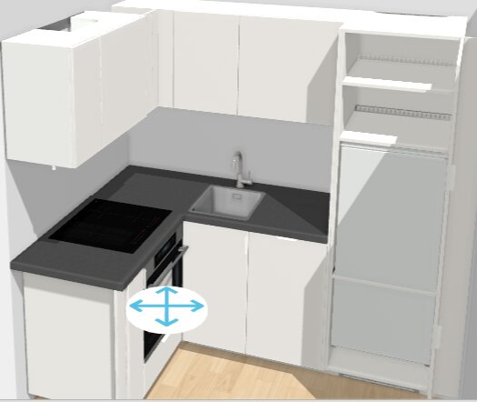

Voll gut - danke für den schnellen Input. Die Küche ist leider winzig klein und haben wir nur ganz wenig Platz... Daher benötigen wir auch einen kleinen Kühlschrank und das kleine Kochfeld.
Kühlschrank - Es muss nicht unbedingt ein Einbaukühlschrank sein. Allerdings würden wir drüber nochmals Stauraum wollen. Dies wäre ja auch mit einem Wandschrank möglich. An diese Möglichkeit hatte ich bisher noch nicht gedacht. Ab wie viel Luftschallemissionen klassifiyiert man denn einen Kühlschrank als "leise"?
Kochfeld - dann schaue ich mich nochmal um. Wodrauf müsste ich denn achten? Und vor allem - welche wären denn kompatible mit dem IKEA Metod Unterschrank für Kochfelder?

Das sieht so eng geplant aus, sind da noch Passleisten bei der Ecke? Ansonsten bekommst du den Spülenschrank und den Backofen nicht auf.
Ich würde einen alleinstehende, 50cm breiten Kühlschrank nehmen. (Der Geschirrspüler bräuchte dann rechts eine bodentiefe Deckseite als Arbeitsplattenstütze.)
Mehr gibt der Raum wirklich nicht her?

Leider gibt es nicht mehr Raum - aufgrund Eurer Rückmeldungen geh ich vielleicht doch nochmal in die ursprüngliche Planung zurück und habe gleich einen Post ins Forum gestellt... :think: Danke nochmals!
