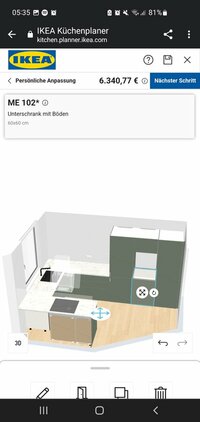

Es soll ein Einbau werden, kein Unterbau und so aussehen wie auf dem Foto ungefähr. Die weinkühlschränke sind entweder 60 cm breit, so dass sie in keinen Korpus passen und man sie auf einen Unterschrank stellen müsste oder 55 cm dann könnte man sie integrieren in den Korpus. Aber laut Ikea gibt es keinen passenden METOD Korpus für einen 80-90 cm hohes Gerät. Und der Unterschrank hat ja auch keinen Deckel auf den man das Gerät stellen könnte. Auserdem sollte es von der Höhe her ja auch ohne Lücke passen. Also alles nicht optimal
Habt ihr eine Idee wie ich das trotzdem irgendwie realisieren könnte?

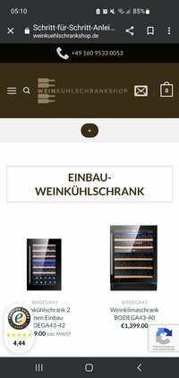

Das hier dürfte der gewünschte sein
B4340 Einbau Weinklimaschrank - Zwei Temperaturzonen

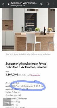

wobei anhand der Maße (595*580*820) würde ich sagen, der passt nirgendwo rein. Ein Einbauweinschrank ist das nicht. Die sind in der Regel maximal 560 mm breit.
Der Obige ist eher für Unterbau gedacht ohne Möbel Seite links und rechts.
Außerdem finde ich keinerlei Angaben zu Lautstärke, Energieeffizienz usw.

Ja genau, der Bodega weinkühlschrank ist zu breit um ihn in einen Korpus einzubauen (59,6cm), den müsste ixh auf einen Unterschrank stellen ohne Korpus.
Ich dachte eher an den Vorschlag von us68, den Liebherr oder klarstein, mit 56 cm breite.
