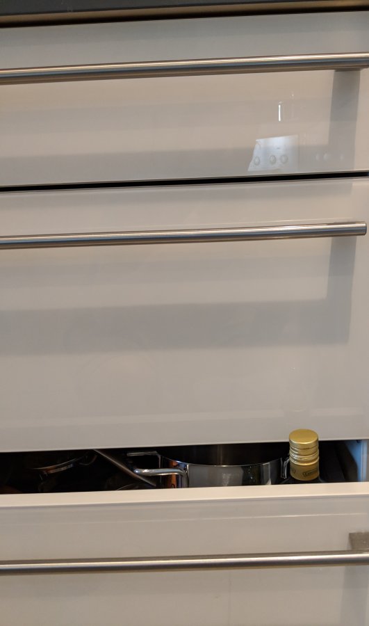

Nun ist mir auch zum ersten Mal wirklich klar geworden warum ein 5er Raster eher ungünstig ist. Die MUPL soll ja in zwei gleiche Teile geteilt werden und schon dieser einfache Fall lässt sich mit Nolte nicht abbilden. Denn man wird kaum in den 30er Auszug den Müll stellen, was man müsste wenn man einen 45cm Auszug für die Öle braucht.
Da ist man im 6er Raster mit zweimal 39cm (78cm Korpus Höhe) flexibler und hat in beiden Auszügen genug Platz.
Bisher konnte ich im Detail mit den Rastern nichts anfangen. Aber folgendes Bild in unserer Nolte Küche hat es mir veranschaulicht:
Eine Öl Flasche im 30cm Auszug. :hand-man:

Hm, 6er Raster ist natürlich klasse - jedoch meist teuer. Meist ist bei 6er Raster das Rastermaß pro Einheit 13 cm - der Korpus dann 78 cm (z.B. Ballerina ). Ein etwas niedrigerer Korpus ist 75 cm mit je Lade 12,5 bei Schüller : System next 125

Für den Mupl nutz ich einen 2 Raster und 40 cm breiten Schrank mit Hailo Eimern 15 l, passen perfekt da rein. Dann kannst du immer noch 3 Raster für Essig und Öl machen.
