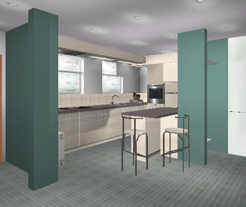

wir werden wohl in unserer neuen Küche (hier der Link) nicht um eine Dunstesse mit Umluft herum kommen da der Platz für eine „normale“ Haube fehlt (wir haben ungefähr 81 cm Platz zwischen den beiden Fenstern wo es sinnvoll wäre) und Abluft nicht möglich ist. Wir hätten gerne gewusst ob jemand von euch Spezialisten uns weiterhelfen kann.
Schreinersam meinte das wir eine Dunsthaube einbauen sollten. Novy soll da sehr leistungsstark, sehr leise und ein gutes Umluftsystem haben. Gibt es noch weitere die man im Auge behalten sollte und wie funktioniert der Einbau und was ist dort zu beachten. Wir möchten sie nicht selber befestigen, nur genau wissen ob das richtig gemacht wird oder murks ist. Und was würde wohl ein Baldachin dazu kosten ?

Markus, dafür ist halt wichtig zu wissen, wieviel Platz über dem Fenster ist.
Und, eure Fensterbrüstung ist doch relativ hoch ... ich würde die Situation entsprechend meiner Planung aufteilen und mich nicht auf die 81 cm zwischen den Fenstern beengen. Du siehst ja auch bei Vanessa, dass sie vorm Fenster kocht.
Eine Decken-DAH, bei euch könnte es auch eine O+F Menden sein, die hat noch ein wenig niedrigere Bauhöhe, funktioniert wundervoll, wenn die gesamte Zeile so abgehängt ist wie bei Vanessa.

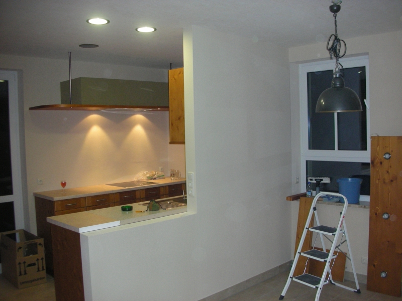

Lichtplanung kann man auch erst machen, wenn die andere Planung gescheit ist. Definitiv kann man festhalten, dass man in so eine Abhängung für die DAH über der Arbeitszeile gleich Lichtspots einbauen kann. Vorzugsweise mit 2 Lichtkreisen, so dass man wenige Spots auch mal als Ambiente-Beleuchtung hat und einen anderen Kreis als Arbeitslicht.
Ich habe über meiner Halbinsel als Arbeitslicht sogar T5-Leuchten installiert. Da sieht man alles ;-) (noch ohne die fertige APL)
Die Lampen sind von LTS - ECFE30.213
Als Ambiente habe ich dann Halogenspots unter dem Hängeschrank über der Spüle und über dem KVA, außerdem vorm Kühlschrank und vorm Buffetschrank. Sieht man leider nur das beim Kühlschrank:
Mittellicht oder so habe ich nicht. Ich putze, wenn es hell ist und brauche sonst kein Mittellicht.
Was ich auch gleich noch in die Decke integriert habe, sind Lautsprecher. Musik habe ich jetzt nur noch einmal zentral in der Wohnung :cool:, dazu eine kleine Umschaltbox, die die diversen Lautsprecher zu- oder abschalten kann.

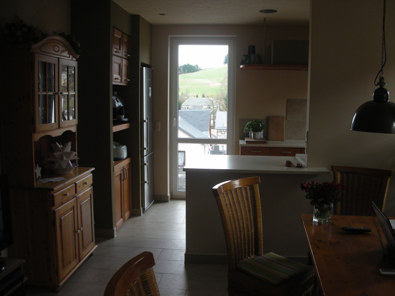

Das ist ja eine ganz tolle Lösung*top*. sieht richtig professionell aus. Das war bestimmt eine Menge Arbeit. Kommst du denn bei z.B. Lautsprecherproblemen überall hin? Auch der "eingerahmte" Kühlschrank ist klasse. Toll Toll Toll.
