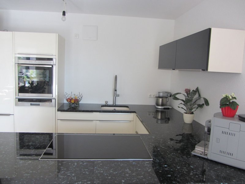

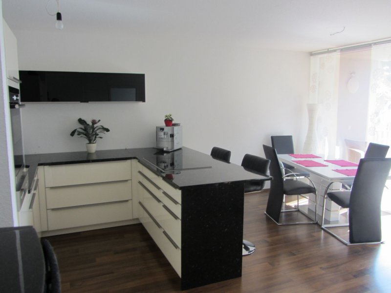

Hallo Küchen-Forum!
Nun ist unsere Küche fast fertig :kfb:. Es ist eine in Magnolia-Glasfront von Bauformat mit Labrador Blue Pearl Granit Arbeitsplatte geworden. Es fehlen jedoch die Dunstabzugshaube, Wandverkleidung und Beleuchtung ;-)
1. Dunstabzugshaube (Umluft)
Wir wollen entweder eine Inselhaube (z.B. Miele DA7000D oder Novy Cube 71208N) bzw. abgehängte Decke mit Lüfterbaustein (z.B. Franke, Silverline o.ä.) und integrierter Beleuchtung.
2. Wandverkleidung
Diese soll 68 cm hoch sein und über die ganze Wand gehen. Am Ende schräg vom Hängeschrank zur Arbeitsplatte.
Hier steht zur Auswahl eine aus Glas in Küchenfarbe Magnolia oder aus hellem Granit. Die Wandverkleidung aus Glas hätte den Vorteil, dass man diese mit LED-Bändern im Hintergrund schön beleuchten kann...
3. Beleuchtung
Also entweder eine Lampe an dem dafür vorgesehenen Platz, oder eine abgehängte Decke (in Dreiecksform ?) mit LED Licht und integrierter Deckenhaube .
Zum besseren Verständnis habe ich einige Bilder und Lage der offenen Küche angefügt.
Was passt denn besser zu der Küche? Hat jemand vielleicht andere Vorschläge, Verbesserungen, Ideen?
Ich freue mich über jeden Beitrag! :2daumenhoch:

Ich würde Dir zu Inselhaube raten, und zwar die Miele DA700D.
Es gibt die Macon Isola 90.8 E mit intigrierter Beleuchtung sie würde auch den Raum gut ausfühlen.
Hobby-Chef
2.493
AW: Dunstabzugshaube, Wandverkleidung und Beleuchtung
Alternative ist eingekofferte DeckenDAH von Novy, Gutmann, etc.
Wandverkleidung: 2 Granitsorten auf einander finde ich zu unruhig u zu viel. Entweder gleicher Granit wie APL (meine Küche wird so sein) oder dann Glass passender Farbwahl.
LG, H-C
