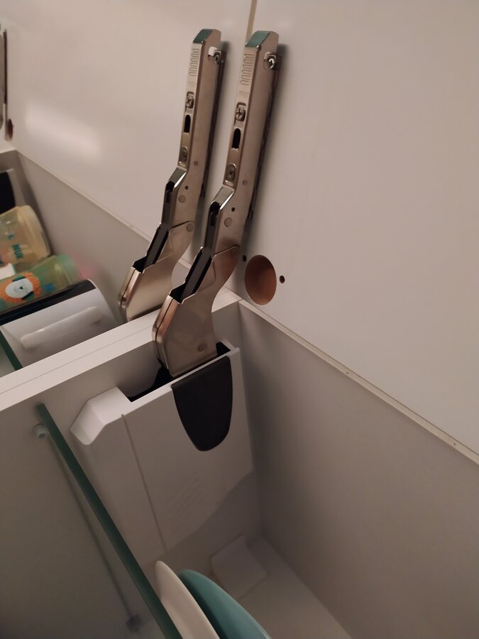

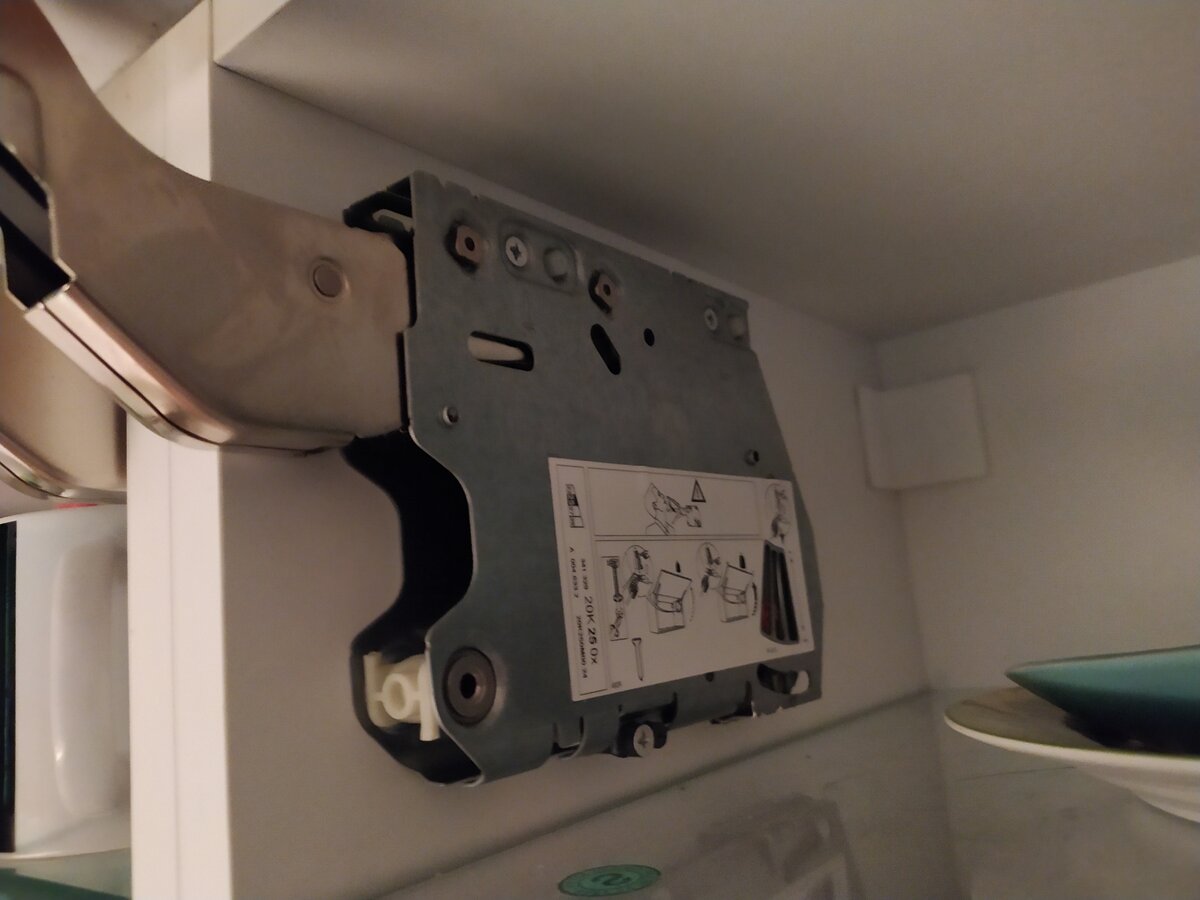

Ich will bei meiner IKEA Küche eine Aufschwing Tür austauschen. Das BLUM Scharnier ist: 20K250M00.24
Die Scharniere sind noch voll Funktionsfähig, aber ich habe leider bisher vergeblich versucht diese von der Aufschwingplatte zu demontieren. Gibt es dort einen trick (Schalter, etc.) oder wie kann ich diese lösen?
Vielen Dank schon einmal für Ihre Hilfe

Ohne IKEA zu kennen. Am Scharnierarm ganz vorne wird ein
kleines Kläppchen sein welches leicht angehoben wird um das
Scharnier von der Grundplatte zu lösen.
Im Video bei ca. 1 Minute sieht man dieses Kläppchen sehr deutlich.
Nyan
Hallo Sepperl,
vielen Dank, das Video hat gereicht, um den Mechanismus in dieser Variante zu finden!
Das kann hier als gelöst markiert werden. Nochmals Danke!
