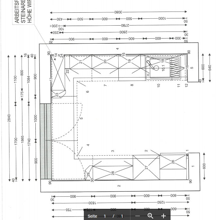

Wie ist denn die Planungssituation. Gibt es Fotos/Bilder/Zeichnungen?
hundling
11
Bei Nr.7 wird das Kochfeld/Abzug sein. Die Wand vom Fenster ist die einzige Außenwand.
Hängeschränke gehen wie man sieht bis zur Wand und um die Ecke... die Wand selbst ist nicht wirklich dick.. schätze wenn ich ein Loch in die Wand mache und das Endstück an den Flachkanal stecke bin ich schon fast durch die Wand durch. Sieht dann von draußen sicher doof aus wenn das Rohr raus steht..?
