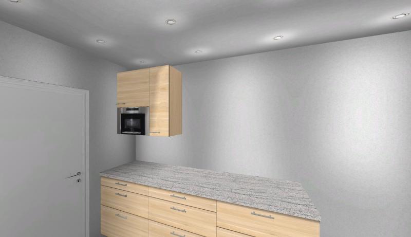

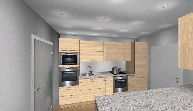

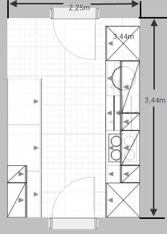

OK ich versuche es einmal. Farben, etc. bitte nicht ernst nehmen. Es geht einmal und die Masse und die Positionen der Geräte.
Der Raum ist 3,44 x 2,25m groß. Unten kommt man vom Flur in die Küche, die Türe oben ist eine Balkontüre. Auf der linken Seite befindet sich von unten (der Tür) her eine Mauer mit 89cm Länge - also ca. so weit wie die Hängeschränke eingezeichnet sind. Ab Ende der Mauer soll dann die Arbeitplatte um die Mauerdicke nach hinten gezogen werden (20cm), an die Arbeitsfläche anschließend steht dann ein Schrank mit 120 cm Höhe von der WZ Seite, der dann mit der Arbeitsfläche abschließt so dass ein Durchgang ins WZ von etwas über 1m bleibt.
Die Zeile links nützt noch nicht die ganze Länge aus, weil man für Kühlschrank, GSP, etc. noch Blenden benötigt die ich da jetzt nicht so eingegeben habe.
An der rechten Seite sind alle Installationen ausgeführt. Dort soll wie man in der Ansicht sieht, von rechts nach Links eingebaut werden:
Hochschrank mit Kühl/Gefrierkombi, unten 30 cm Schrank, 60cm Backrohr mit Induktions-Kochfeld, 30cm Schrank, 90cm Spülenschrank mit Abfallsystem, Hochschrank mit hochgestelltem GSP und oben drauf(?) DG-Combi.
In die Arbeitsplatte soll eine Unterbauspüle (50-60cm) und daneben ev. eine Abtropffläche eingefräst.
Den GSP/DG Schrank habe ich so nicht gefunden, daher der Schrank mit Backrohr und Mikro in der Grafik.
An der anderen Wand bzw. dem Vorsprung: unten 3x 80er Schränke mit Auszügen, oben ein Hängeschrank mit Einbau-Mikro. Daneben ein schmaler Kasten od. ev. ein kleines Regal zum Abschluss des Wandvorsprungs. An dieser Wand gibt es kein Wasser und keine extra Stromkreis.
Ich hoffe damit könnt ihr ungefähr eine Idee von der derzeitigen Planung bekommen.

Man könnte die GSP z. B. nicht ganz so hoch setzen. Bei mir hat die GSP eine Oberkante von ca. 116 cm und drüber ist der 45 cm hohe Kompaktbackofen:
Welchen Möbel-Hersteller habt ihr denn in eurem Angebot? Und wie hoch sollen die APL und der Sockel werden? Wird es eine XXL-GSP? Dann könnte man mal rechnen, was das an Höhe möglich wäre.
