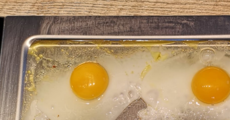

Wir haben den Teppan nun 1x für Steaks und mehrmals für Spiegeleier benutzt. Dabei ist uns aufgefallen, dass die Steaks, wenn sie unten in der Nähe des Rands lagen, nicht wirklich angebraten sind.
Bei Spiegeleiern fällt es sehr auf: 4 Eier, also 2 an der unteren Hälfte. Davon braten die unteren Eier am Rand zur Hälfte gar nicht an, so dass sogar das Eiweiß schlabbrig bleibt. Die oberen 2 braten gut an. Gleiches bei der 2. oberen Hälfte des Teppan.

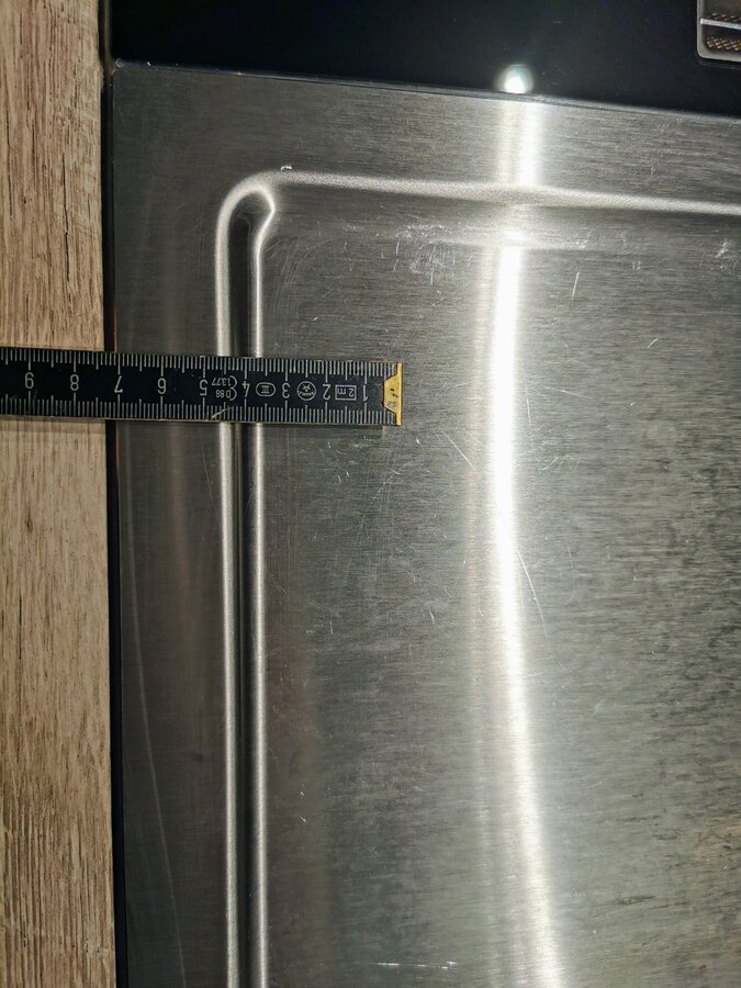

Ich habe Mal mit ein Bratenthermometer auf die Platte gelegt. 190°C eingestellt. Auf den ersten 2cm unter dem Rand keine 80°C, 7cm 160°C.
Der Bereich, der nicht richtig heiß wird ist ca. 4-5cm vom Inneren Rand entfernt. Ab da brät es schon.

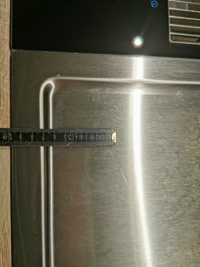

klar, anbei mit dem Zollstock. 4cm hinter dem Rand brät es einigermaßen, ab 7cm gut. Bratenthermometer zeigt dort aber gut 30°C zu wenig an. Gut, ist auch nur ein Bratenthermometer.
Anbei auch ein Bild mit Eiern, die gut 1,5-2 Minuten draufliegen und die Hälfte noch glibberig ist.

Ist es beim Teppan nicht gewollt, dass die Randbereiche kühler sind, als die Mitte?

der Umlaufende Rand soll kühler sein, aber nicht die Kochfläche. Wenn ich zB 250°C einstelle, dann messe ich fast mittig nur 200°C, Richtung Rand noch viel weniger. Das merkt man richtig beim Braten von Steaks.
Bora sagt, mein Thermometer würde nicht richtig messen und die Fläche würde nur in der Mitte richtig heiß.
Problem: das ist nirgends beschrieben und macht beim Braten keinen Spaß. So kann ich nur ABRATEN!
Bora kommt nur gegen Bezahlung den Teppan prüfen.
Super, ein Kochfeld für insgesamt 6000€ für Null Service und schlechte Leistung.

magst du bitte kurz über das Ergebnis berichten? Wir haben dasselbe Problem schon mehrfach festgestellt. Heute beim Braten von Omelette hat das Ei unten am Rand nichtmal gestockt.
