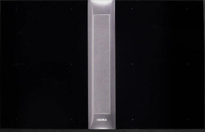

wir wissen leider nicht mehr weiter und hoffen, dass wir hier Hilfe finden. Wir sind kurz davor eine neue Küche zu bestellen. Als Induktionskochfeld zweifeln wir zwischen Bora Professional 3.0 und Gaggenau 400 (CV492100). Gesamtbreite ca. 90cm.
Jetzt gibt es widersprüchliche Aussagen von zwei Händlern.
Die Nettofläche von Gaggenau wäre nur 1cm kleiner (Höhe) als Bora. Außerdem wäre die Gaggenau insgesamt breiter. Auch bräuchte man für die Gaggenau die Abluft (Rezirkulation) nicht bis zum Boden leiten, um so keinen Schrankverlust auf der Gegenseite hinzunehmen (Kücheninsel).
Uns ist die maximale Ausbeute der Kochplatten wichtig.
Die Qualitätsunterschiede würden uns auch interessieren.
Vielen Dank schon mal für eure Unterstützung.

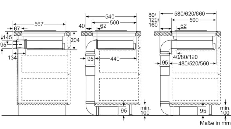

Wenn es doch Abluft ist, brauchst du bei beiden Geräten einen Kanal hinter den Schränken.

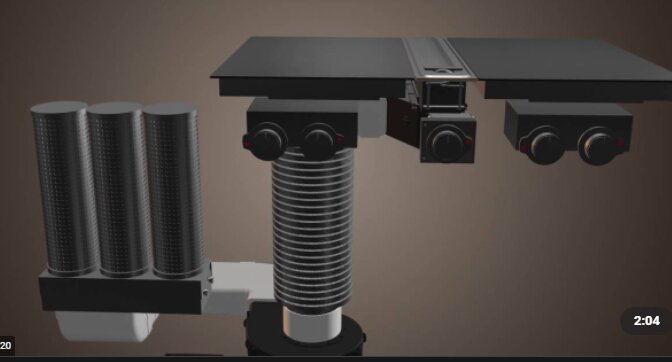

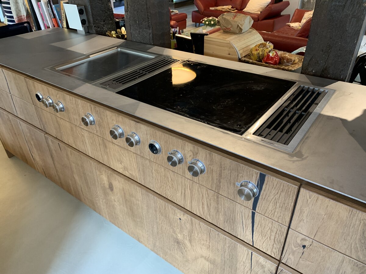

Wenn es wie vermutet Umluft ist, brauchst du den nur bei Bora und zusätzlich noch einen Schrank für die Aktivkohlefilter . So sieht das ganze Ding aus, was irgendwo versteckt werden muss, aber zugänglich bleiben muss.
Bei Gaggenau gibt es mehrere Einbauszenarien. Es geht auch ohne Kanal.

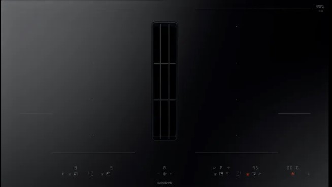

Die Größe der Kochzonen ist bei BORA länger (54 cm), bei Gaggenau (40 cm) aber dafür breiter. Hast du dir die Geräte nicht mal vorher angeguckt und ausprobiert? Das sieht man schon, wenn man sich die Bilder bei den Herstellern anguckt.
Das halbwegs bessere Produkt ist wahrscheinlich Bora, aber auch das Aufwendigste und Teuerste. Für dich das Richtige muss es trotzdem nicht sein.
