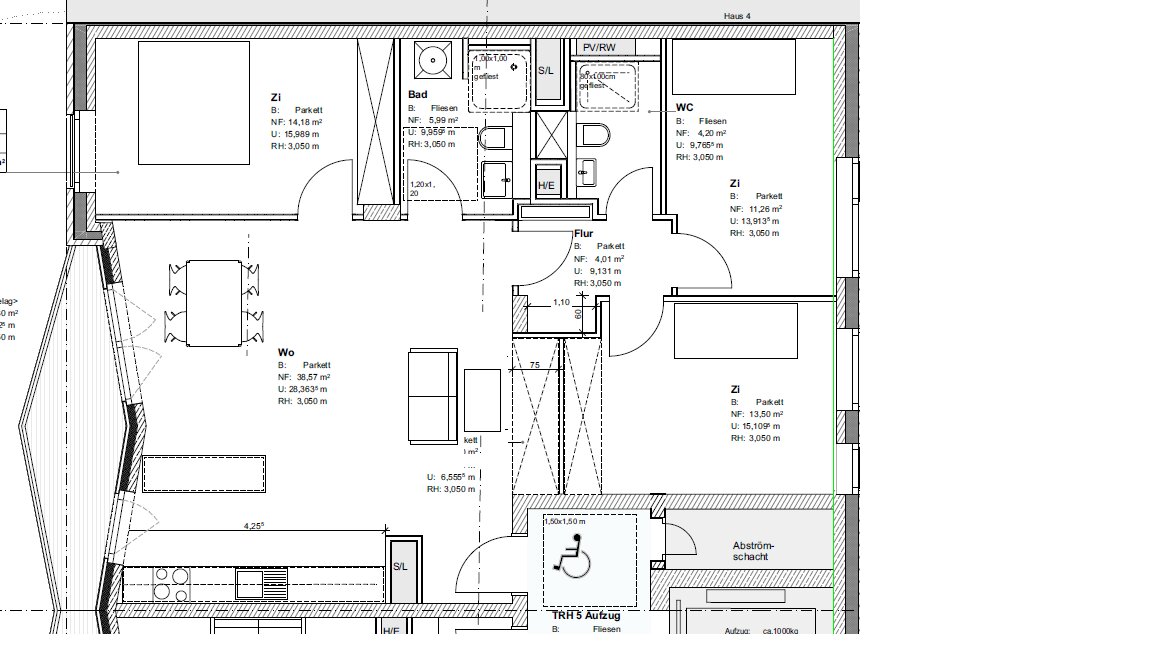

Was Evelin sagt (Hummel scheint nicht gerade gängig zu sein, ich könnte nichtmal einschätzen in welchem Qualitäts- und Preissegment die angesiedelt sind) und dann noch: Dies ist ja das Forum für Küchenplanungen. Du klingst aber gar nicht als wolltest du die Küche planen. Dafür brauchen wir lesbare Grundrisse mit allen Maßen.

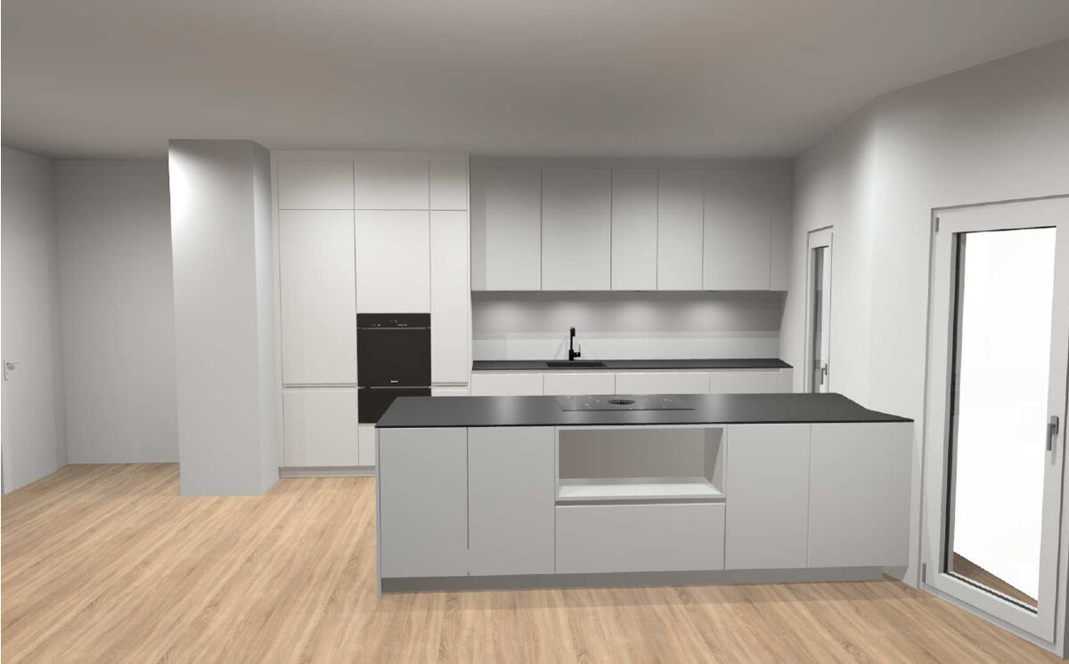

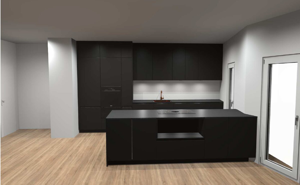

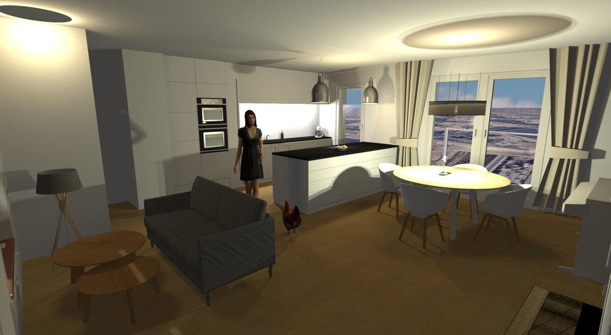

Meine Informationen waren tatsächlich etwas widersprüchlich. Das erste Bild ist von mir, das habe ich mit SweetHome 3d gezeichnet und stellt nicht immer den aktuellen Küchenstand wieder. Es sollte nur einen Eindruck vom Raum vermitteln. Eine unsere größten Frage ist, grau oder weisse Fronte. Grau sieht in real echt gut aus:
Wir haben aber Angst, dass es das Wohnzimmer (nur 40qm) zu dunkel werden lässt.

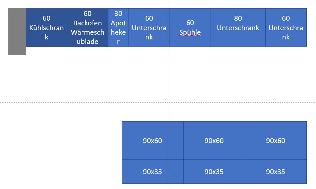

Die weiteren Bilder entsprechen dem Angebot und folgender Maße:
Im Angebot von 27T€ ist bisher "nur" der Mielebackofen vorgesehen, der Combi-Dampfgarer soll vermutlich (haltet mich gerne von ab) noch dazu kommen ;-)
* 13.000€ Schränke
* 5.900€ Arbeitsplatte
* 10.000€ Geräte (Kühlschrank, Backofen, Wärmeschublade, Spühle, Armatur, GS)
* 2.200€ Service (Aufbau, Lieferung, Anschluss, Parkplatzabsperrung etc.)
* -3.300 Rabatt
Die Fronte werden wie folgt beschrieben:
Würde mich über weitere Meinungen, Verbesserungsvorschläge sehr freuen. Insbesonderne Meinungen zur Farbe grau oder weiss.
