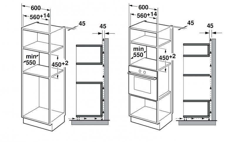

Ich habe mal die Montageanleitung zB vom Siemens
durchgelesen. Dabei ist mir aufgefallen das auch diese Geräte eine Belüftung erfordern. In den Zeichnungen kann man klar erkennen das auch hier wie beim Kühlschrank üblich eine untere Belüftung in der Sockelleiste gefordert wird.
Unter der Mikrowelle wird auch der Backofen Siemens
inst.
In keinem Küchenstudio ist das Lüftungsgitter zu sehen? Was soll ich davon halten?
Noch ist unsere Küche nicht gebaut/vermessen, ich möchte aber einen Hitzestau und damit den frühen Ausfall der Geräte vermeiden.

Es darf lediglich der Leerraum im Sockelbereich nicht abgetrent von der Hinterlüftung des Hochschrankes sein z.B. durch einen korpustiefen Konstruktionsboden.
