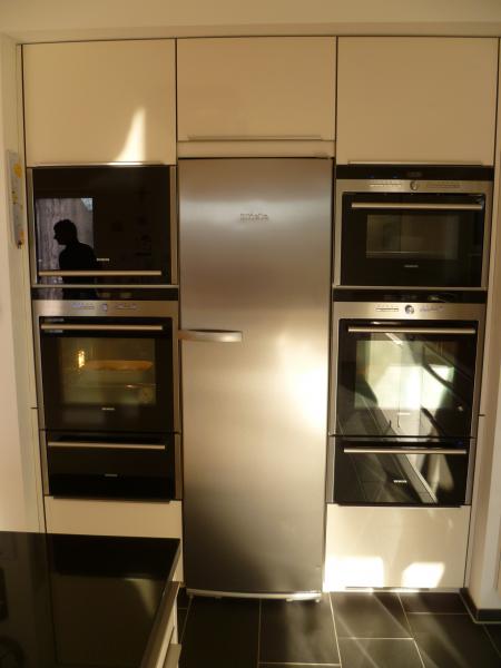

    Hallo, für Deine letztgenannte Idee gäbe es etwas in der Art: Erik aus dem Forum hier hat seine Geräte in eine Hochschrankzeile einbauen lassen, dahinter befindet sich seine Speisekammer. Vielleicht käme für Dich auch so etwas in Frage.

    Vielen Dank Ulla für deine bebilderte Idee! Das wäre auf jeden Fall eine Alternative, falls die erste Variante bautechnisch zu schwierig werden sollte.
