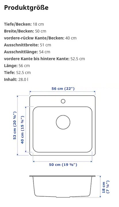

Ich würde mich da auch mal an IKEA wenden, denn die Bezeichnung auf der IKEA-Seite ist zumindest verwirrend, da sie drei Maße nennen:
Ausschnittbreite: 51 cm
Ausschnittlänge: 54 cm
vordere Kante bis hintere Kante: 52.5 cm

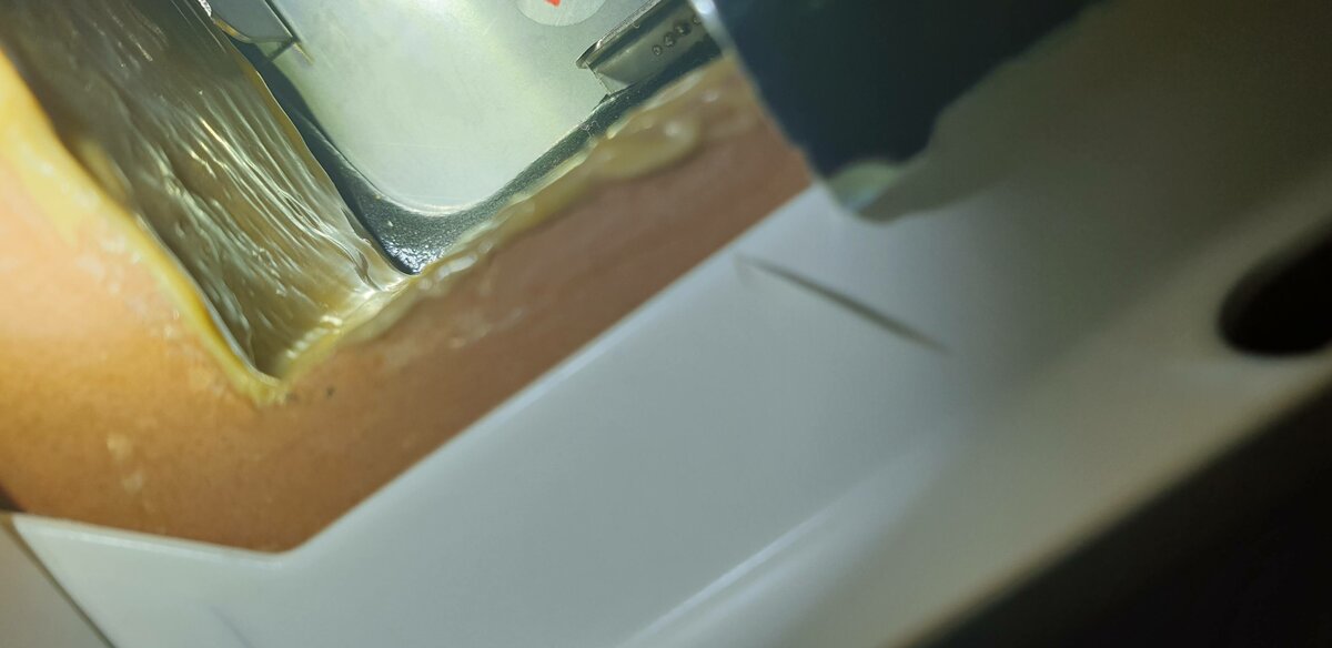

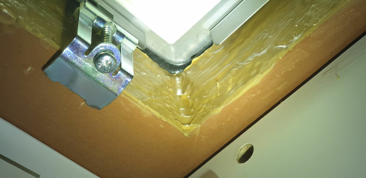

So, hier jetzt noch die versprochenen Bilder:
Einmal die Ecke vorne rechts von unten betrachtet:
Von oben sieht diese Ecke so aus (die Spüle ist losgeschraubt, daher kann ich das da so weit hochheben):
Wenn ich die Ecke runterdrücke, sieht es so aus (wie man sieht, liegt die Dichtung gerade noch so auf der APL auf und bedeckt den Ausschnitt. Wenn die Spüle fest angeschraubt ist, sieht alles gut aus. Dabei drückt sich die Dichtung noch weiter nach platt und deckt noch mehr ab, jedoch kann ich genau in dieser Ecke ein dickeres Blatt Papier mit etwas Druck durchschieben):

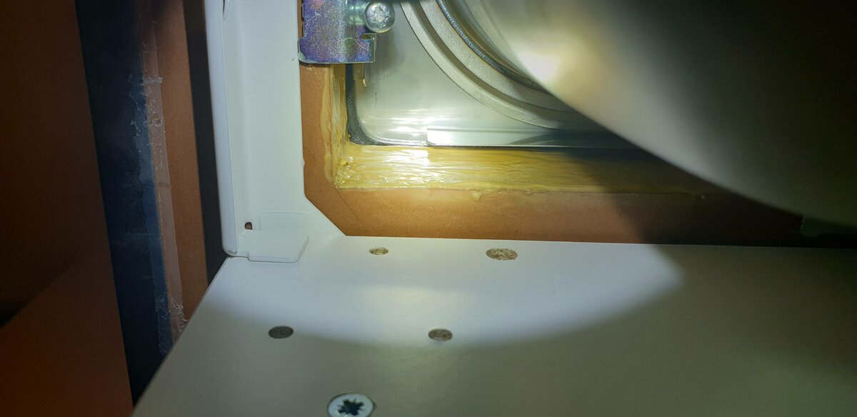

Vorne links sieht es von unten so aus:
Hinten sieht es ähnlich aus. Hier z.b. noch hinten rechts von unten:
Wie gesagt, ich suche eine pragmatische Lösung ohne wieder viel Zeit investieren zu müssen. Silikon kam mir als erstes in den Sinn und sollte wahrscheinlich ausreichen. Aber ich wollte mir hier vorher gerne das "Go" der Profis holen :-)

Wenn ein Blatt Papier durchkommt dann kann auch Wasser rein. Ich würde es so machen wie dein erster (pragmatischer) Gedanke war: Rundum Silikon und dicht ist es. Was rausquillt kannst du mit einem entsprechenden Silikonabnehmer (Gummiteil) abnehmen. Welches Silikon du nimmst ist egal. Transparent soll es sein und nicht zu billig.

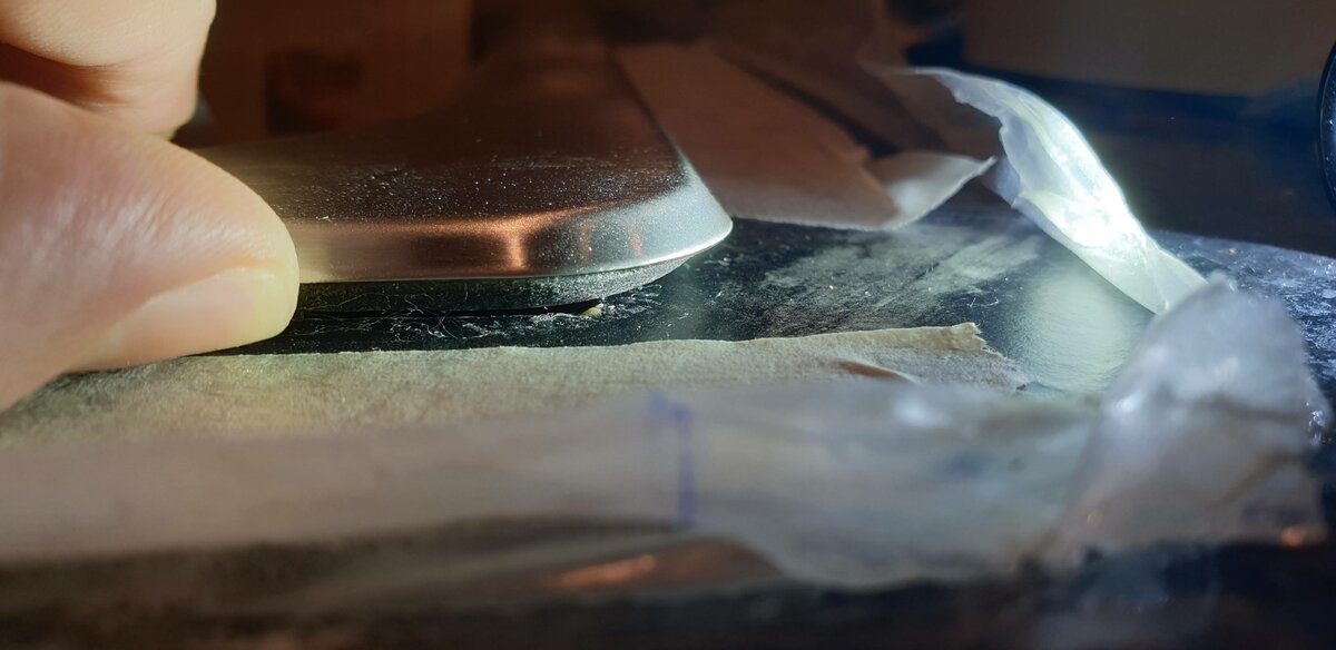

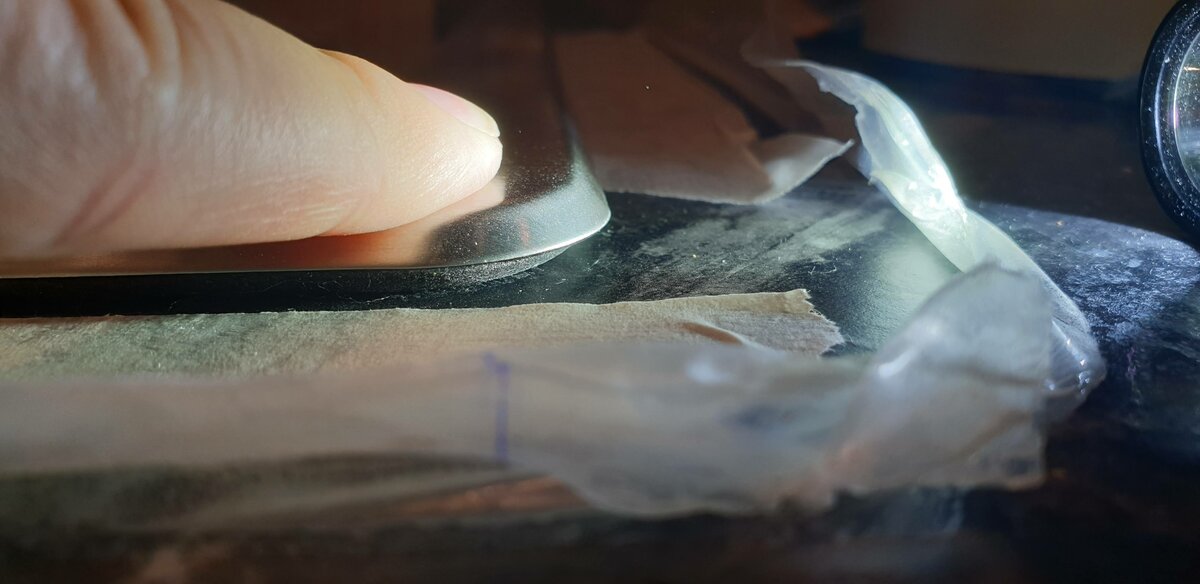

Danke für Deine Antwort und gut das Du 'transparent' erwähnt hast. Ich hätte jetzt intuitiv irgendwas in APL Farbe genommen.
Das 'Blatt Papier' hat eher die Stärke einer Visitenkarte und nicht wie Druckerpapier und selbst das geht nur mit etwas Druck durch. In dieser Ecke liegt die Spüle aber auch nicht perfekt Plan auf der APL auf (mini Spalt).

Ich habe gestern übriegens noch etwas mehr gemessen und kann jetzt mein "Problem" besser in Zahlen fassen. Falls es jemanden interessiert (dient auch nochmal als Zusammenfassung):
Ikea sieht laut Dokumentation (das PDF) eine Auflagenbreite von 1cm an jeder Seite vor. Daher auch die auf der Webseite angegebenen Ausschnittmaße:
Spüle ist 56cm breit -> 54cm Ausschnitt in der Breite.
Für die Tiefe hat Ikea fälschlicherweise in der Zeichnung 53cm Tiefe angegeben, hat diesen Wert aber auch für das Ausschnittmaß genommen -> 51cm.
Da die Spüle aber real 52.5cm tief ist, müsste der Ausschnitt 50,5cm sein.
Daraus kann ich jetzt ableiten, dass bei mir 0,5 cm fehlen.
