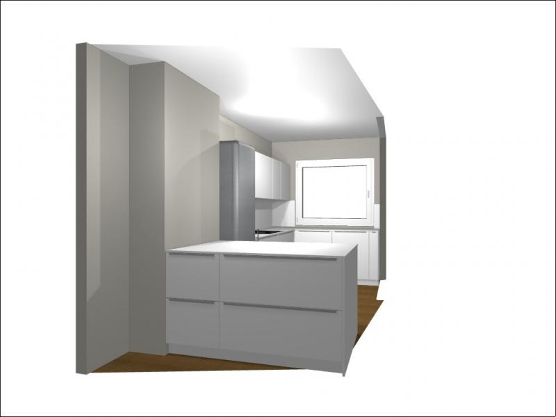

wir werden eine Häcker systemat neuweis Mattlack Küche bekommen.
Dazu soll es die Blanco Zeus Silestone Arbeitsplatte geben.
Wir müssen jetzt nur noch entscheiden, ob diese Platte 20mm oder 12mm dick sein soll.
Ist es eine rein optische Sache oder gibt es auch praktische Aspekte bei dieser Entscheidung?

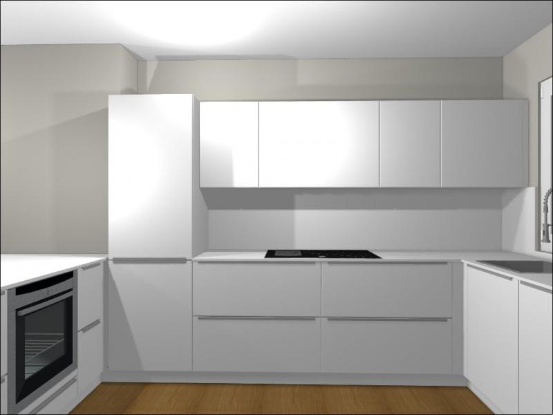

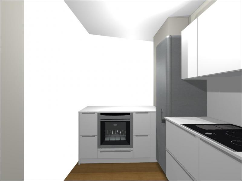

Die Spüle wird unterbau sein und das Kochfeld evtl. eingelassen.
Bilder siehe unten.
Wofür würdet Ihr Euch entscheiden?
Danke

Praktischer Aspekt könnte die evtl. kitzligere Montage der 12 mm Platte sein. Dieses Problem wäre aber nicht eures.
Für das Unterbauwaschbecken würden mir so auf Anhieb 12 mm APL besser gefallen. Wobei auch der Unterschied zu 20 mm nicht so riesig ist.

Die Einbautiefe des Kochfeldes ist zu berücksichtigen. Da die Korpusseiten der Unterschränke ausgefräst werden müssen.
Befinden sich dort noch Innenschubkästen oder sind das nur 4 Auszüge?

Wie gesagt: Die Einbautiefe des Kochfeldes muss passen. Um welches Kochfeld handelt es sich?
Wenn das Kochfeld mit den Schubkästen kollidiert wäre es blöd. Zudem muss sich in dem Schrank, der die Kabelführung beinhaltet, ein Kabelschutzboden noch realisieren lassen.

Es ist das Kochfeld TT4483N von Neff . Flexinduktion, 80cm breit.
Verstehe ich Deine Antwort richtig, dass es sinnvoller ist 20mm zu nehmen, um die nötigen Maßnahmen mit einzubauen?
Tomamina
Michael
16.724
AW: Arbeitsplatte Silestone - 20mm oder 12mm
Neff Homepage:
Abmessungen des Gerätes (mm) 56,3 x 826 x 546 mm
Bei einer APL-Stärke von 1,3cm und flächenbündigen Einbau ragt das Kochfeld 55 mm in den Korpus. Das passt nicht und wird auch bei einer 2cm APL verdammt eng.
Du musst mit dem KFB sprechen und das klären. U.U. ist es möglich die Innenschubkästen separat zu bestellen und vor Ort tiefer einzusetzen. Das muss gemessen werden und erst dann kann eine Entscheidung fallen.
