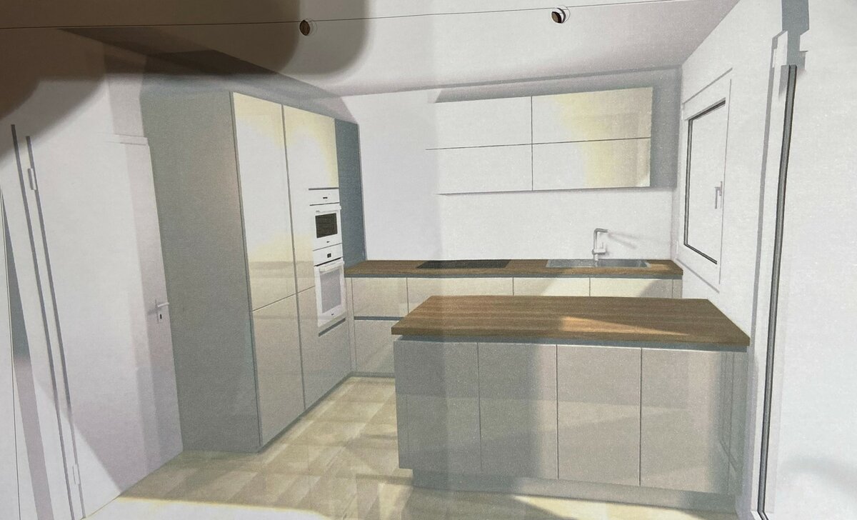

unsere neue Küche kommt bald. Da wir uns für eine Schichtstoff -AP entschieden haben, können wir vor Ort noch die Tiefe der AP festlegen. Das hat dazu geführt, dass wir die letzten Wochen schon Stunden damit verbracht haben (auch mit Hilfsmitteln), ein Gefühl für den Abstand zwischen der Küchenzeile und Insel zu erhalten.
Die für uns unglaublich schwierig zu beantwortende Frage lautet: was ist wichtiger, ein paar cm mehr AP oder mehr Abstand zwischen den Möbeln. Am Ende können wir noch über 4cm verfügen (das ich darüber einmal fast philosophieren würde, hätte ich mir vor einiger Zeit nicht träumen lassen).
Unsere bisherige Insel hat einen Abstand von 98cm zur Küchenzeile und wir sind damit absolut zufrieden. Es sind auch keine Hochschränke bzw. Backofen auf einer Seite. Dafür ist die AP nur 60cm tief. Nun könnten wir 64cm AP-Tiefe haben, aber dann wäre der Abstand nur noch 90,5cm. Das liegt daran, dass die Planung der Insel etwas anders als bisher ist. Hinzu kommt, dass es jetzt eine grifflose Küche ist. dadurch wird es auch etwas enger wirken, denn die AP steht nicht mehr nennenswert über (an den Aspekt habe ich auch erst später gedacht).
Pläne habe ich angehängt. In der neuen Planung kann man nicht mehr um die Insel herum gehen, weil sie an der Wand steht. Dadurch ist die Spüle und der Abfalleimer nicht mehr so leicht zu erreichen, wenn jemand an der Insel arbeitet oder am Kochfeld steht. Anderseits kann man jetzt näher zur Wand an der Insel arbeiten und dann leichter die restlichen Möbel und auch Spüle erreichen. Im Moment steht man oft ziemlich mittig leicht im Weg, wenn man an der Insel arbeitet.
Aktuell habe ich keine Probleme beim Ausräumen der Spülmaschine. Auch sonst sind wir zufrieden mit dem Platz beim Öffnen der Schubladen. Bis auf der Fall mit der Spülmaschine haben wir nie Schubladen von beiden Seiten auf. Ich bin es gewohnt die Spülmaschine von der Seite auszuräumen. So komme ich aber auch besser an die Schränke ran, wo alles rein kommt.
Erwähnenswert ist vielleicht noch, dass das Kochfeld eine Bora Pure ist, weshalb uns mehr als 60cm AP-Tiefe empfohlen wurde.
Ich würde mich freuen, wenn noch jemand mit uns philosophiert :-) Die 4cm mehr AP, mehr Abstand auf 94,5cm oder für beides etwas?
Viele Dank im Voraus!
Grüße Stefan

Das wird nicht anders gehen,weil sonst das Kochfeld nicht passt.
Danke für die schnelle Antwort. Dann würde mir die Entscheidung ja abgenommen. Allerdings hatte der Küchenberater gesagt, dass 60cm theoretisch gehen (steht auch so in den Bora Pure Montageanleitungen), aber er auf jeden Fall zu mehr raten würde, auch, weil man dann einfach mehr Platz hat und es für die Umluftfunktion empfehlenswert ist (die Hochschränke an der Seite stehen 2cm von der Wand entfernt, wodurch dort auch noch Luft entweichen kann). Daher tendierten wir zuletzt zu 63cm und 91,5cm Abstand zwischen Küchenzeile und Insel. Mehr AP-Tiefe würde aber generell großzügiger wirken. Dafür ist der Abstand zwischen den Möbeln kleiner und weniger großzügig :-\

Schwierig. Die Spüle wäre links besser platziert (und Kochfeld dann rechts).
Das Bora macht an der Wand wenig Sinn, es raubt in diesem Setup 20 cm wertvolle Arbeitsfläche. Es ist ein Kochfeld für eine Insel. Wenn ich die Wahl hätte, würde ich ein Kochfeld aber lieber an der Wand als auf einer Insel platzieren.

Wir haben aktuell auf einer Seite eine 63cm tiefe Arbeitsplatte und finden etwas mehr Platz auf jeden Fall besser als die Standard 60cm. Wenn der Durchgang für euch in Ordnung ist, würde ich immer die tiefere Platte wählen.

Um die Frage des Threadtitel zu beantworten, abgesehen davon, dass @bibbi ja schon ein fachliches Argument gebracht hat: mehr Arbeitsfläche! Die vier Zentimeter als Durchgang mehr oder weniger, daran gewöhnt man sich schnell. Aber vier Zentimeter mehr Arbeitsflächentiefe genießt man jeden Tag! So oft steht hinten auf der APL noch etwas rum (vorbereitete Zutaten, Essig/Öl, Mehl, Wasserflasche,...), da ist jeder Zentimeter davor gut fürs Arbeiten.

Vielen Dank für die vielen Rückmeldungen! Wir werden uns dann für 63cm oder 64cm AP-Tiefe entscheiden. Zum Glück können wir das ganz final noch entscheiden, wenn die Möbel da sind.

Amarok
10
Interessanter Vorschlag, danke! Ich vermute, dass geht wegen den bestehenden Leitungen nicht, da sie in die Möbel reinragen würden (selbst bei 64cm AB-Tiefe). Ich werde noch einmal darüber nachdenken.
