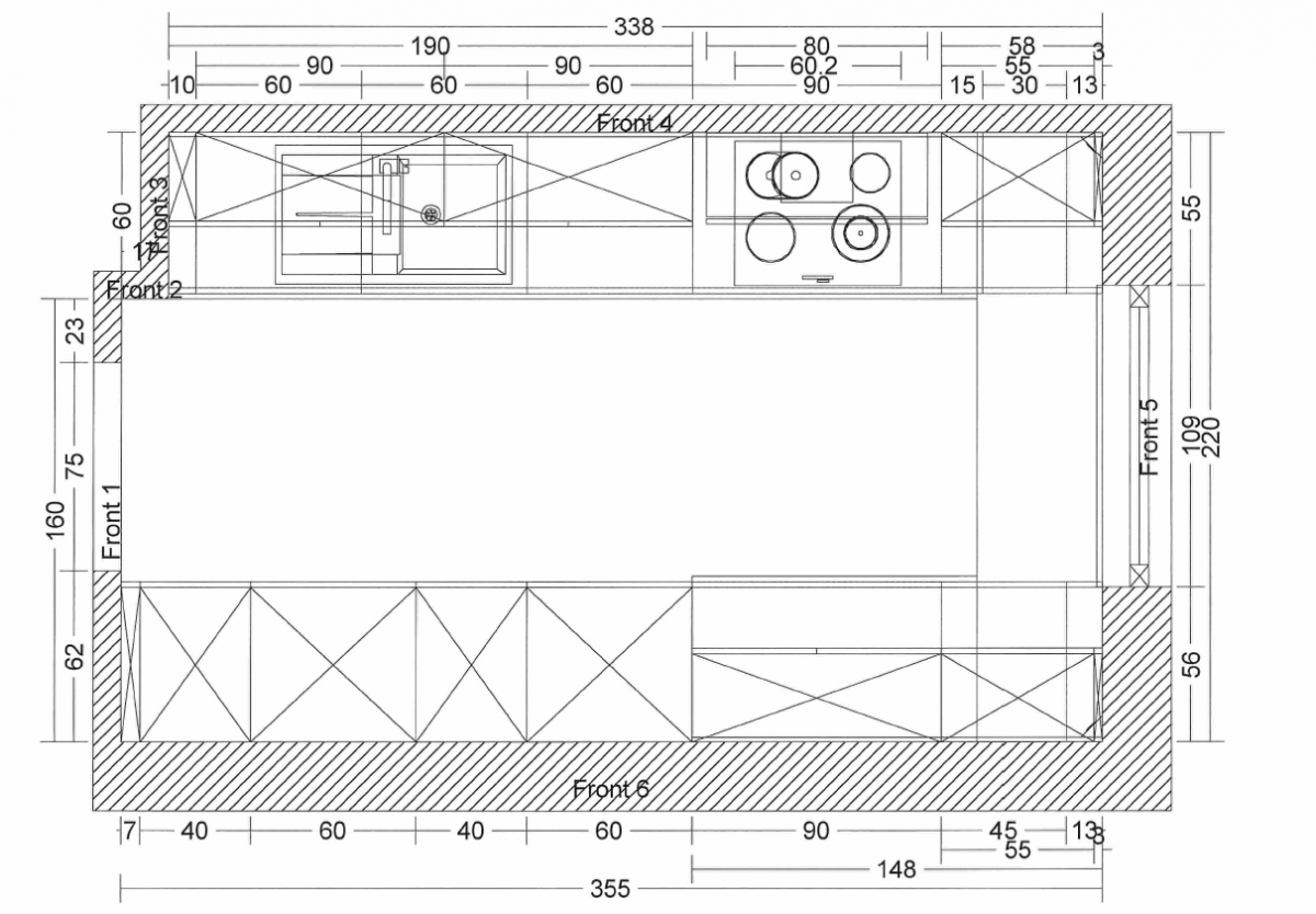

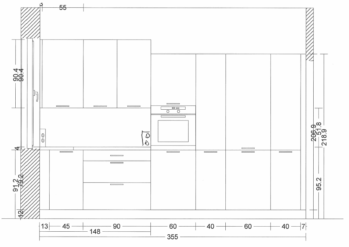

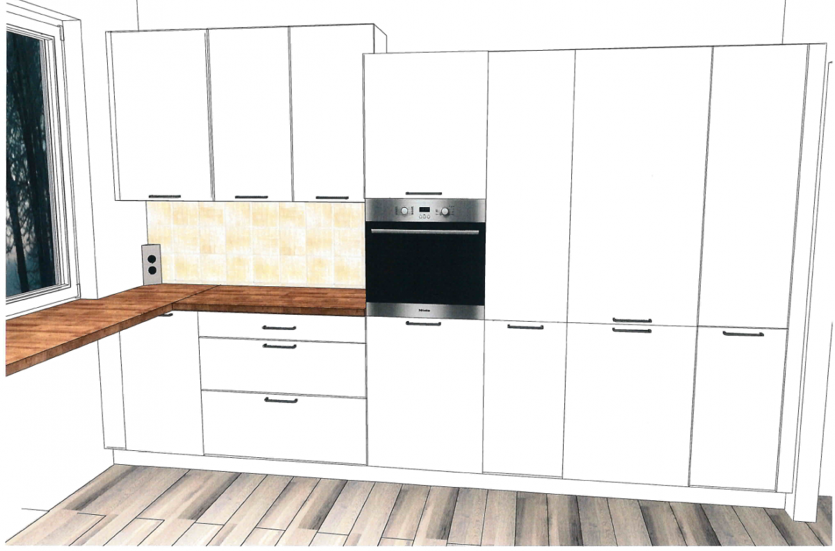

Zum Preis kann ich nix sagen (klingt ok), aber falls noch Anpassungen möglich sind, dann folgende:
Ich würde die beiden schmalen Hochschränke jeweils außerhalb stellen, sähe besser aus als seitlich auf den Backofen zu schauen. Dem Kühlschrank macht es heutzutage nix mehr aus, wenn daneben ein Backofen ist. (Besser wäreein dritter Hochschrak mit Innenauszügen statt eines Apothekers gewesen, da diese unpraktisch sind und du für ein Tütchen Backpulver x Kilo aufziehen musst.)
Wieso sind die Hängeschränke höher als die Hochschränke?
Das Becken so weit links wie möglich einbauen für mehr Arbeitsfläche. Der Geschirrspüler ist hoffentlich links am Rand? Warum sind in dem Schrank neben dem Kochfeld keine Auszüge?

Hallo Nörgli,
Danke für deine Antwort. Das Waschbecken wäre mir auch lieber weiter links gewesen, allerdings ist die Waschmaschine ganz links und daher dem Becken im Weg. Geschirrspüler ist mittig, zwischen Waschbecken und Herd. Warum meinst du dass er ganz nach links gehört?
Die Hängeschränke gabs nur in der Größe, da sie weiter hinten sind sieht man den Unterschied nicht (beim reinkommen).
Backrohr ganz links finde ich ok, dann kann ich das Backblech gleich daneben abstellen.

Hab die Erfahrung gemacht dass eher die Waschmaschine offen ist, damit sie auslüften kann. Den Geschirrspüler hab ich immer zu außer ich räume ihn gerade ein oder aus. was ich als praktisch ansehe, wenn ich auf der Arbeitsfläche brösle, mach ich den Geschirrspüler auf und wische die Brösel hinein :-)

Ok, an Waschmaschine hatte ich nicht gedacht. Beim Ausräumen tanzt man halt immer um die offene Klappe. Und sollte die WaMa nicht weiter öffnen können? Oder geht das wegen des Versatzes?
Was ich beim Becken meinte, es innerhalb deines Schrankres noch etwas nach links zu rücken, soweit wie beim Einbau eben mölgich.

Ich würde den schmalen Schrank neben dem Kochfeld weglassen und lieber den Kochfeldschrank verbreitern. Wofür sind die beiden 40er HS? Wie Nördlich schrieb ist ggf. ein weiterer 60er HS sinnvoller, die übrigen 20cm dann dem Unterschrank zuschlagen. Und die OS mit den HS auf eine Höhe bringen, der Versatz sieht mehr als komisch aus. Links von der Spüle würde ich auch noch eine Steckdose planen wenn nicht vorhanden.
Gibt es eine Tür, die in die Küche öffnet? Wenn ja in welcher Richtung?

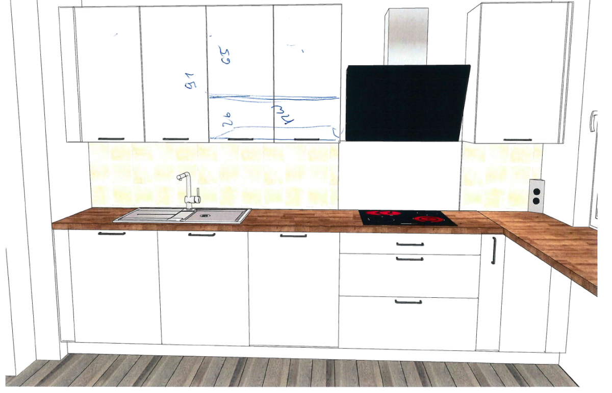

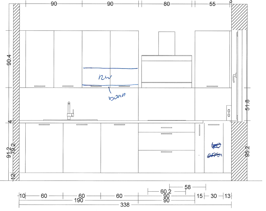

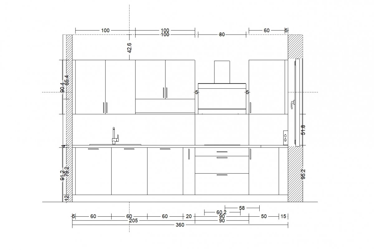

Es gibt keine Küchentür, nur einen Durchgang ins Vorzimmer damit dieses nicht so dunkel ist. Der schmale Schrank neben dem Kochfeld ist ein Apotheker Schrank in klein.
Der Küchenbauer war gestern vermessen, ich hab in der Länge irgendwie 20 cm zu kurz gemessen:hand-man:
Konnte zum Glück noch adaptiert werden:

Mmmh Apotheker sind in groß schon unpraktisch, in klein noch weniger. Dazu stehen Stauraum und Preis in keinem Verhältnis. Ich würde ihn weglassen und den Kochfeldschrank verbreitern oder aber Spülenschrank verkleinern sodass der 20er etwas größer wird.
Was ist das für ein Kasten in dem 100er OS neben der DAH? Glas? Regalfach?
Und was hat es mit den beiden 40er HS auf sich, haben diese schon eine konkrete Nutzung vorgesehen?
