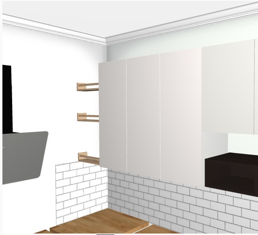

Und noch eine Frage zu den Regalböden in der Ecke:
Hat jemand eine Idee bzw. Erfahrung wie man die am besten anbringt? Winkel? Leisten?
Es wäre ja schön wenn die Regalböden unten bündig mit den HS sind...
