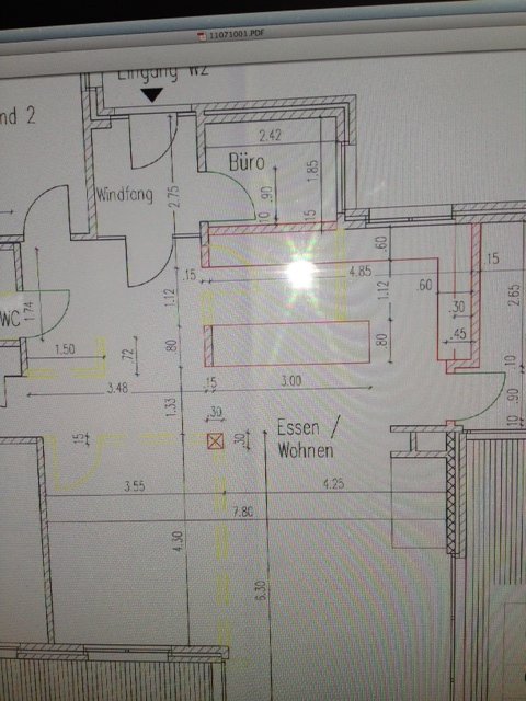

    ich wollte auf eine insellänge von 3.2m eine tiefe von 120cm. vis a vis vom rechten rand der insel steht eine wandstütze von ca 60cm länge. nun haben wir aber lediglich 90cm abstand zws der inselfront und stütze, und ebenso nur 90cm zws insel und küchenzeile.
    ist das nicht brutal zu wenig??? ich bin echt am verzweifeln. dabei war die küche perfekt!
    der raum von insel zum ess wohnraum ist abgesehen von der stützwan offen. hab aber trotzdem angst, dass dadurch alles so gestopft wirken wird. was meint ihr?
    soll ich trotz mehrkosten (sicherlich 2000.- mehr!!! die inselwangen neu planen lassen und bestellen? neue inseltiefe wäre dann nur 95cm statt 120cm. dafür gäbe es beiseitig einen abstand von jeweils 102cm. was meint ihr? was ist hier wichtiger? insel (inkl innenleben: tolle schubladen, mehr abstellfläche auf er insel (werde grossen induktionsfeld, grossen teppan yaki und wok haben) oder doch die durchgänge?

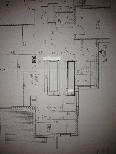

    hab mal 2 pläne hochgeladen. musste sie fotografieren. ging nicht anders. sorry.
    also der raumplan hat sich insofern veraendert, dass die küchenproportionen nicht mehr dieselben sind und küche keine l-form ist. auch ist aus der stützsaeule ein stück stützmauer geworden 60 oder 70cm in richtung gang/ eintritt wohnung...

    Noch ist der Küchenplan ja mit 102 cm Abstand zwischen Wandzeile und Insel geplant ... oder?
    Ganz genau kann man es jetzt nicht erkennen. Habe ich die 60 cm breite Wandsäule richtig eingezeichnet? Ansonsten müßtest du dir mal die Mühe machen, rundum deinen Küchenplan, z. B. auf einer Kopie die korrekten Wandteile einzuzeichnen.
    Du hast aber als Problem die rot eingekringelte längere Säule - oder?
    Grün ... das ist wohl ausgemessen?
    Die Wandzeile ist 70 cm tief? Sind die Schränke dazu in Übertiefe oder ist nur die APL in Übertiefe? Es wäre ja eine Möglichkeit diese Wandzeile auch nur 60 cm tief zu machen, es sei denn, da sind Schränke in Übertiefe.
    Ansonsten würde ich nochmal alles genau messen. Mir persönlich würde da 95/85 noch gefallen. Und ich denke auch nicht, dass das falsch aussieht dann. Und, wenn man noch die 10 cm auf der Wandzeile einsparen kann, kann man sogar 100/90 Abstand wählen.
    Gibt es eigentlich das planuntere Mittelstück Wand an der Insel oder ist das entfallen?

    das ganze hat sich erzebrigt. leider.
    neue seitenwangen und innenschraenke waeren 3700.- euro!!!
    die kuechenzeilenschraenke sind 'leider' in uebergroesse... tja, da ist halt wohl was schief gelaufen.... muss jetzt das beste daraus machen.
    ja, problemkind ist die rot gezeichnete saeule, die eben breiter werden musste. dafuer ist die mauer neben der insel gaenzlich weggefallen.

    Du meinst, die Säule geht nach links statt der ursprünglichen Teilwand an der Insel?
    Dann vermesse doch mal den Raum ordentlich und mache eine saubere Skizze mit allen entscheidenden Maßen, denn nach den jetzigen Maßen wäre das dann vielleicht doch etwas eng.

    die saeule beginnt wie in meinem plan gezeichnet am linken ende der insel und zieht sich dann nach links, also weg von der insel fort. ???

    ich habs tatsächlich geschafft! :-)
    habs mal grob eingezeichnet wie es sein soll...
    hoffe das hilft...

    Na, so habe ich die Säule doch auch verlängert, nur, dass ich den Plan um 90° nach links gedreht habe. Die aktuellen Abstandsmaße, hast du die auch:
    [​IMG]
    Ich meine dunkel- und hellblaue Linie.
    Und die verlängerte Säule ist rot umkreist ;-)
