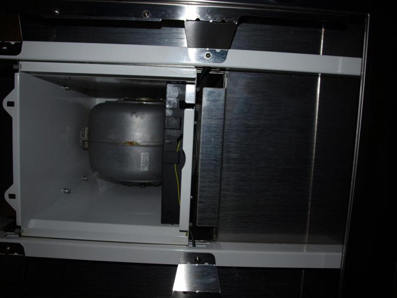

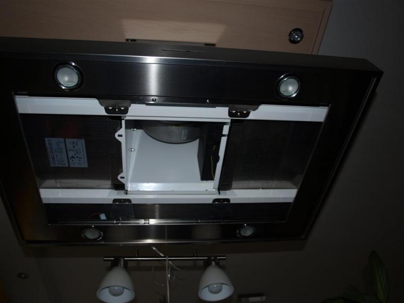

Wir haben uns entschlossen die Abzugsrohre zu vergrößern, dabei ist uns etwas aufgefallen! Neben dem Schacht (weiß lackiertes Blech) in dem der Motor sitzt ist auf beiden Seiten freie Sicht nach oben. Auf der einen Seite etwa 5x25 cm und auf der anderen Seite ca 2x25 cm Querschnitt (Jeweils zwischen Motorschacht und Edelstahlverleidung). Das heißt nach meiner Logik, selbst wenn der Filter komplett zu ist, würde die Haube noch voll nach außen blasen aber die komplette Luft über diesen (Neben)Weg von oben ansaugen. Ist das so gewollt? Kennt jemand diese Haube? Ich habe das Gefühl da wurden Bauteile beim Einbau vergessen. Ich habe heute mal ein Foto von der unten geöffneten Haube gemacht - wenns hilft kann ich das mal hochladen.

AW: Ablufthaube von Siemens hat Saugleistung verloren
Ein Foto hilft immer .. also lade es hoch ;-)

4
Anbei zwei Bilder, sind allerdings etwas dunkel geworden. Auf dem ersten bild ist der Schacht mit dem Gebläse senkrecht von unten fotografiert. Auf beiden Seiten neben dem Schacht kann Luft von oben angesaugt werden. Mich wundert halt generell, dass seitlich (zu den Lampen hin) nichts verkleidet ist, das erschwert die Reinigung ungemein, weil sich überall Fett absetzt.
