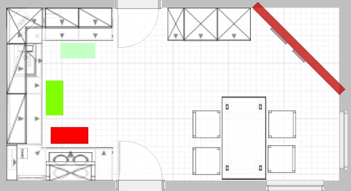

Wenn man die Unterschränke planlinks ca 5 cm von der linken Wand wegzieht und die APL dann 65 cm tief macht, dann verlegt man natürlich den Wasseranschluß Aufputz auf der Wand so, dass der Anschluß hinter dem Spülenschrank ist.

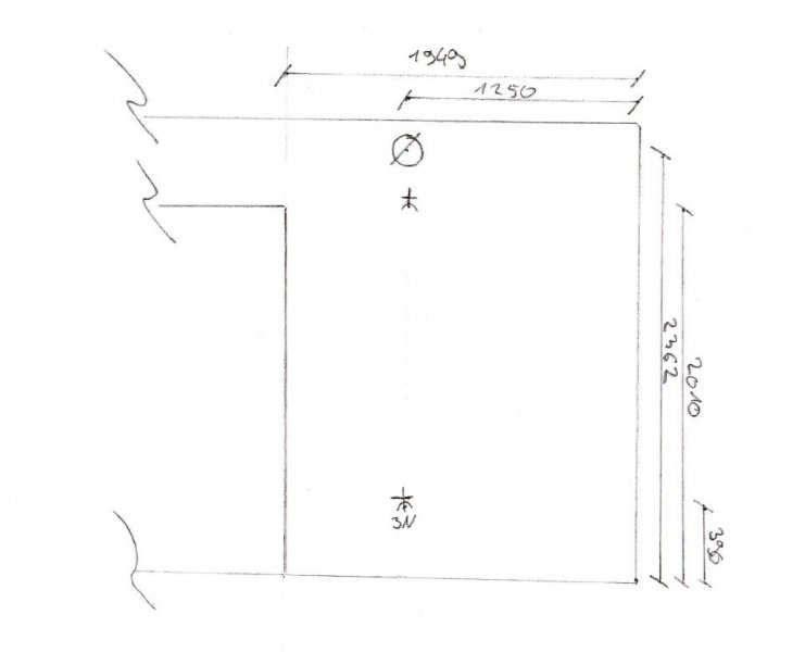

Leider finde ich immer noch keine Grundrisszeichnung mit den genauen IST-Maßen Wasseranschluß von bis, Wand planoben, Wand planunten, DAH-Loch planunten von/bis bzw. Mittelpunkt. Bekommen wir den noch?
