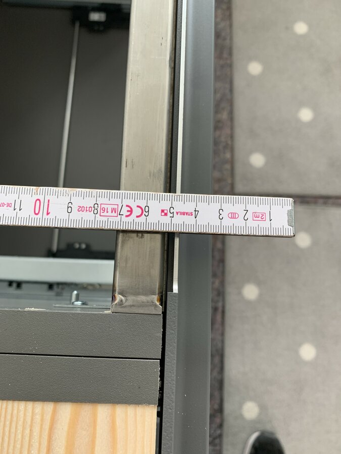

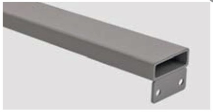

da ich folgenden Fred klick nicht "klauen" möchte, mache ich mir mal einen neuen auf.
Man liest ja viel, dass man bei einer 12mm Keramik Metall (Stahl, verzinkter Stahl oder V2A?) traversen verbauen sollte..
Küche wird eine Nolte , hauptsächlich werden 90er US verbaut.
Die US haben ja nur vorne und hinten eine 10cm?? schmale Holztraverse, reicht es wenn man in der Mitte (also bei ca. 30 ) einen Metallvierkantrohr verbaut?
Welcheabmessung sollte diese haben? 40mm x 20mm in 3mm Stärke?
Wie verbaut/befestigt man diese? Meine Idee wäre, mit einer Oberfräse eine Nut in den Seitenwände zu fräsen, welches genau so tief ist, wie die Traverse dick ist. Und unten dann mit kleinen Winkeln fixieren.
Bei der Spüle und Kochplatte muss man natürlich vorne und hinten verstärken. Ist es auch hier besser/ratsam, noch eine quer Verstrebung zwischen den beiden Metalltraversen zu verbauen? Diese müsste ich natürlich vom Metallbauer anfertigen lasen.
