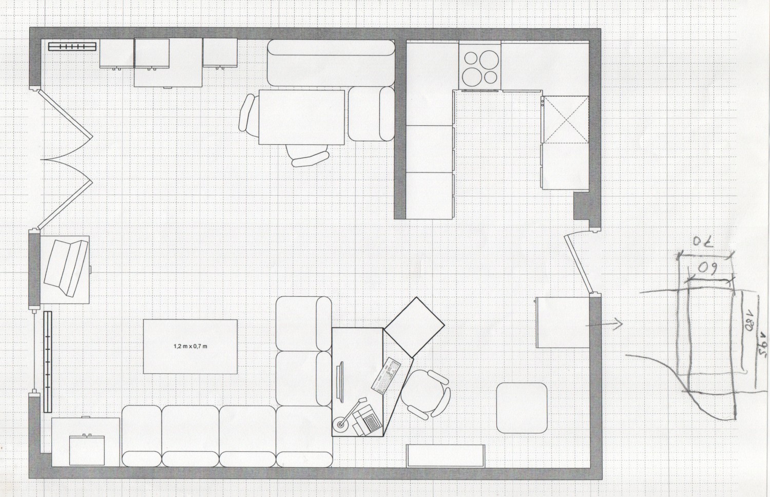

Eckpunkte:
  • Mietwohnung
    • Budget max. 5k, man weiß ja nicht wie lange man bleibt und MUSS später rausreißen, weil hier jede Wohnung leer übergeben wird.
    • Grundriss und Anschlüsse fix

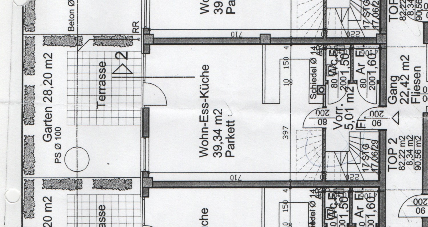

      • Wohn-Essraum mit knapp 40 m², Platz für Schreibtisch und Kratzbaum, Zugang zur Terasse

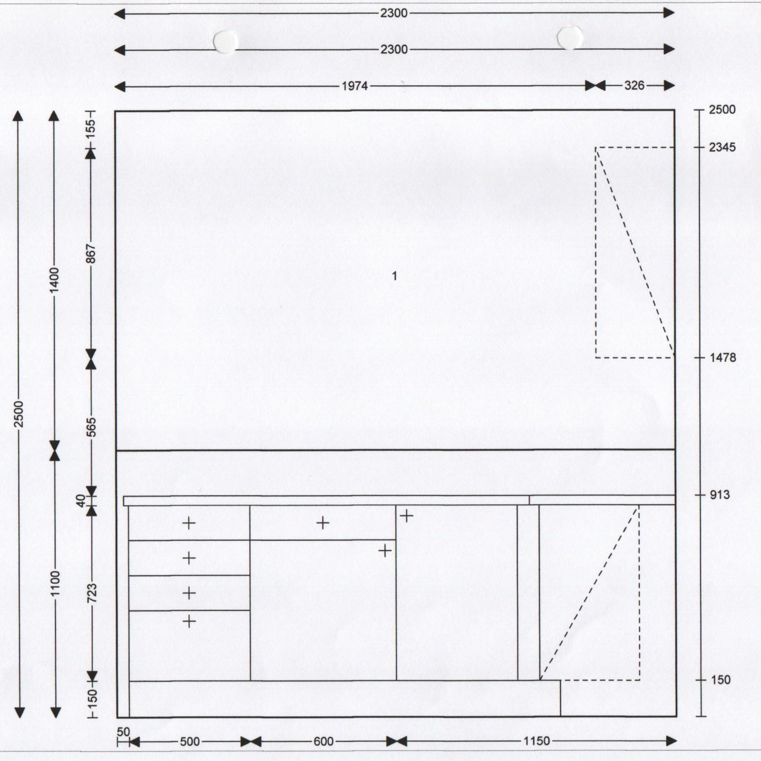

      • Kochnische mit 237 x 230 cm  (ich hab mehrmals unbekannterweise den Architekten verflucht, der nicht 5cm mehr Breite einplanen konnte).
      • Planlinks 110 cm hohes Mäuerchen, planrechts Kaminvorsprung
      • Wasser planrechts neben Kaminvorsprung, WW über Untertischboiler
      • Starkstrom + Umluft-DAH-Steckdose planoben, eher rechts (ca. 80cm von der Wand?)
  • Lieblingsfarbe weinrot
  • AP
    • Material egal: ich bin mit beschichteter AP aufgewachsen die dort und da mal einen Kratzer hatten oder an schlecht verleimten Stellen aufgegangen ist und habe das überlebt.
    • Möglichst große durchgehende Fläche (Im Elternhaus wurde drauf gebügelt und gebacken, ich war drauf konditioniert)
    • Höhe war damals bei der Planung 0 Thema - sind klassische 91 cm geworden und passt gut (164 und 170 cm)
  • Halbwegs hohe Wandschränke um die vielen selten genützten Dinge staubfrei aufzubewahren.
  • Geräte egal, es wurden günstige Indesit BO+KF-Kombi, GSP, DAH       Freistehender KS separat gekauft

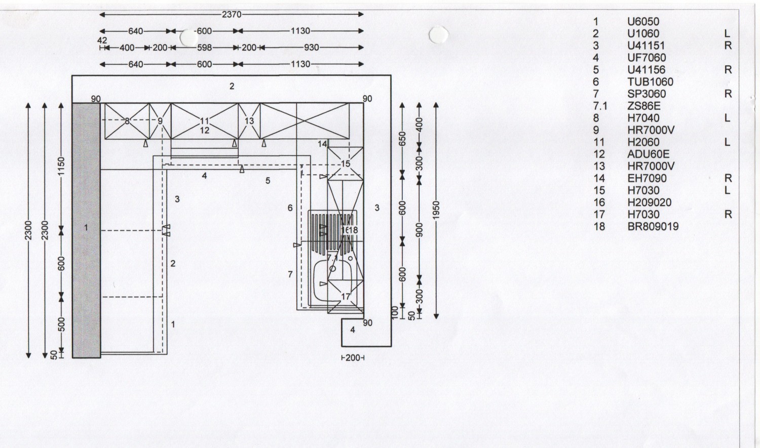

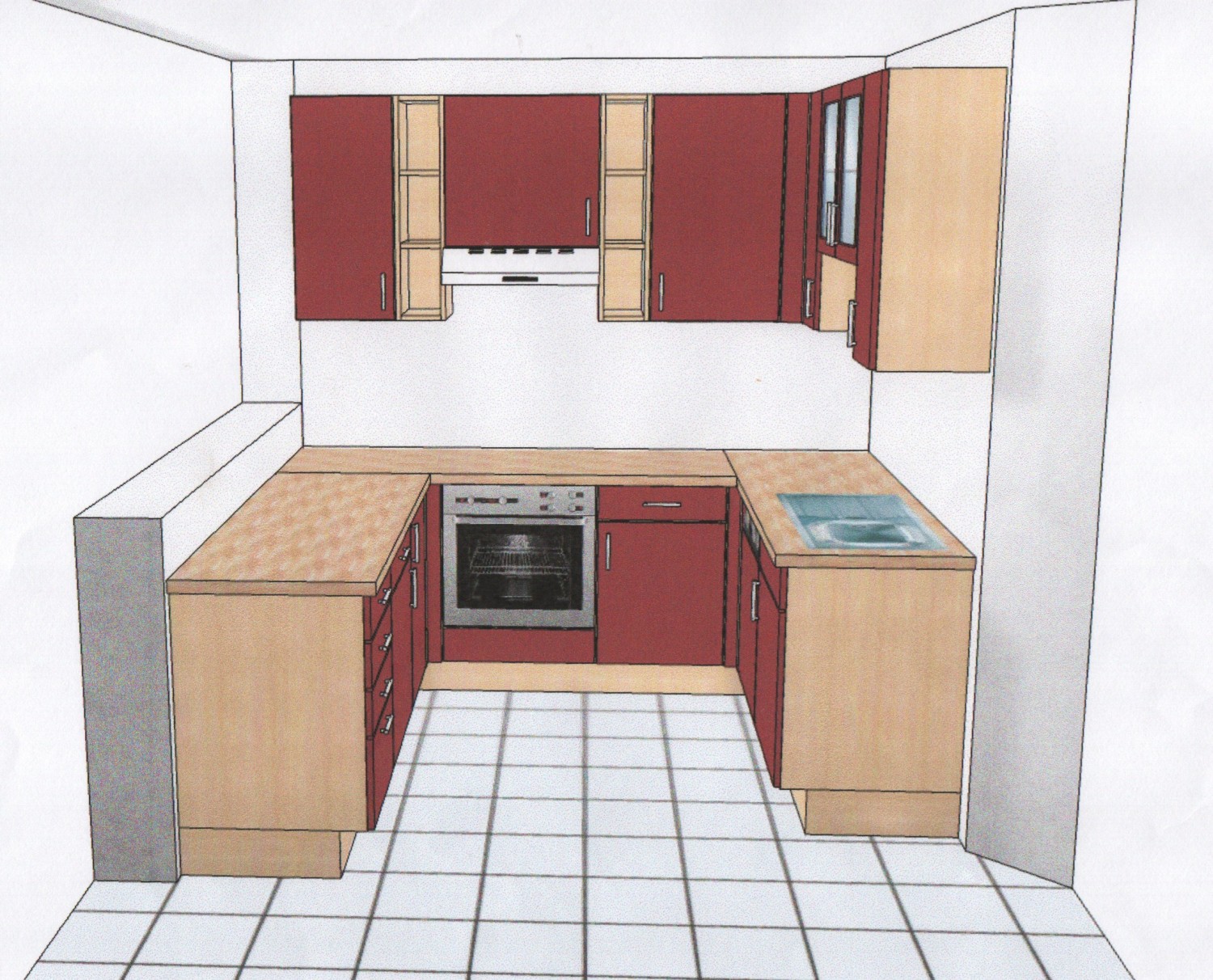

Das Ergebnis der Planung, so ist es auch auf den Grafiken

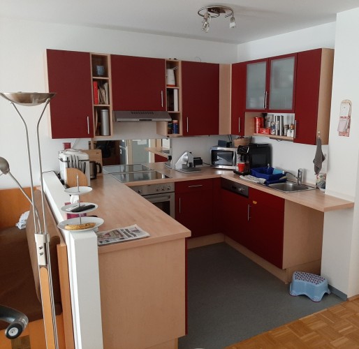

U mit planlinks nach planrechts:
   50 Schubladen
   60 Lade+Türe+Einlegeboden
   50 Eckschrank mit zwei Drehteller (Sorry, ich fand es auch nach ein paar Wochen doof und wünsche mir Auszüge!)
   05 Blende (lt. Plan!)
   60 Herd
   50 Eckschrank mit zwei Drehteller (Erneut Sorry - der Tote Ecken Thread ist gleichsam Balsam und Salz)
   60 GSP
   60 Spüle
Oberschränke entlang beiden Wänden, Regale zur Auflockerung neben Dunstabzug und minder tiefes Brett in etwa über Spüle für mehr Kopffreiheit, darüber Milchglasschrank.
Sichtbare Korpen und Arbeitsplatte in Ahorn Nachbildung, passt für mein Auge gut zum dunklen Rot der Fronten.
Korpus 72,3 cm im 5er Raster (ganz neu in meinem Wortschatz)
Sockel 15 cm (gabs das damals anders?)

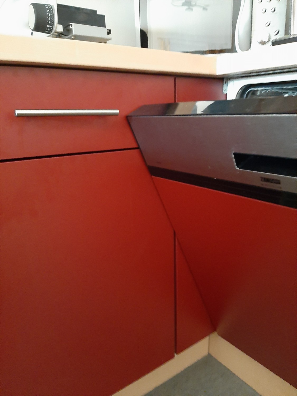

  • Die geplanten 5cm Eck-Blenden haben gefehlt (wir haben sie zumindest nicht gefunden, ich frag mich nach wie vor manchmal, ob sie sich irgendwo in den Eckschränken verstecken wie vom Lieferanten behauptet)
  • Als Küchen-Aufstell-Jungfrau habe ich die Korpen wie abgeholt hingestellt und fein justiert. Dann wollte ich die Sockelblende anbringen und traute meinen Augen nicht. Es fehlte Platz!!! Kurz nachgelesen und … Alle Korpen nochmal auf den Kopf gestellt, Füße rausgenommen, 90° gedreht, reingesteckt, wieder an Ort und Stelle positioniert und justiert. Bein nächsten Mal weiß ich es - falls das heute noch so ist? :D
Wir haben die 5cm Eckblenden nicht nachbestellt, sondern haben die Küche ohne aufgestellt. Und… Herd und GSP lassen sich öffnen - ohne 5cm Blende. Ich muss aber eingestehen, dass mehr Glück als Verstand im Spiel war und mit anderen Griffpositionen (oder Auszügen!!!) wäre das nicht gegangen. So wie die Küche jetzt steht, geht der Herd und GSP genau auf.    DAHER kommt auch meine Skepsis gegenüber den automatischen 5cm Blenden rundherum. Sogar die Zeile an der freistehenden Wand hat am Ende diese 5cm Rand die "unnedig" sind und hier 5cm wertvolle Arbeitsfläche kosten. Meine Meinung: Bei ordentlichem Vermessen und Durchdenken durch den Küchenplaner an den REALEN Gegebenheiten kann man sich einen Großteil dieser cm sparen. Natürlich sind 1-2 cm Spazi gut und so ganz knapp auf Kante wie bei mir ist schlichtweg ein Unfall, aber dazwischen gibt’s ja auch noch was. Ich verstehe natürlich, dass ein Planer gerne auf Sicherheit setzt, insbesondere wenn er den Maßangaben nicht traut, aber wenn ich jenseits von 10k für eine Küche hinlege, sollte cm-genau geplant bedeuten, dass ich größtmöglich Stauraum habe und nicht prinzipiell Luftraum hinter Verblendung. Ich wünsche mir einen eigenen Thread für "unnötig großzüge Verblendung" damit man da als Küchenkäufer hellhörig wird. ;-)

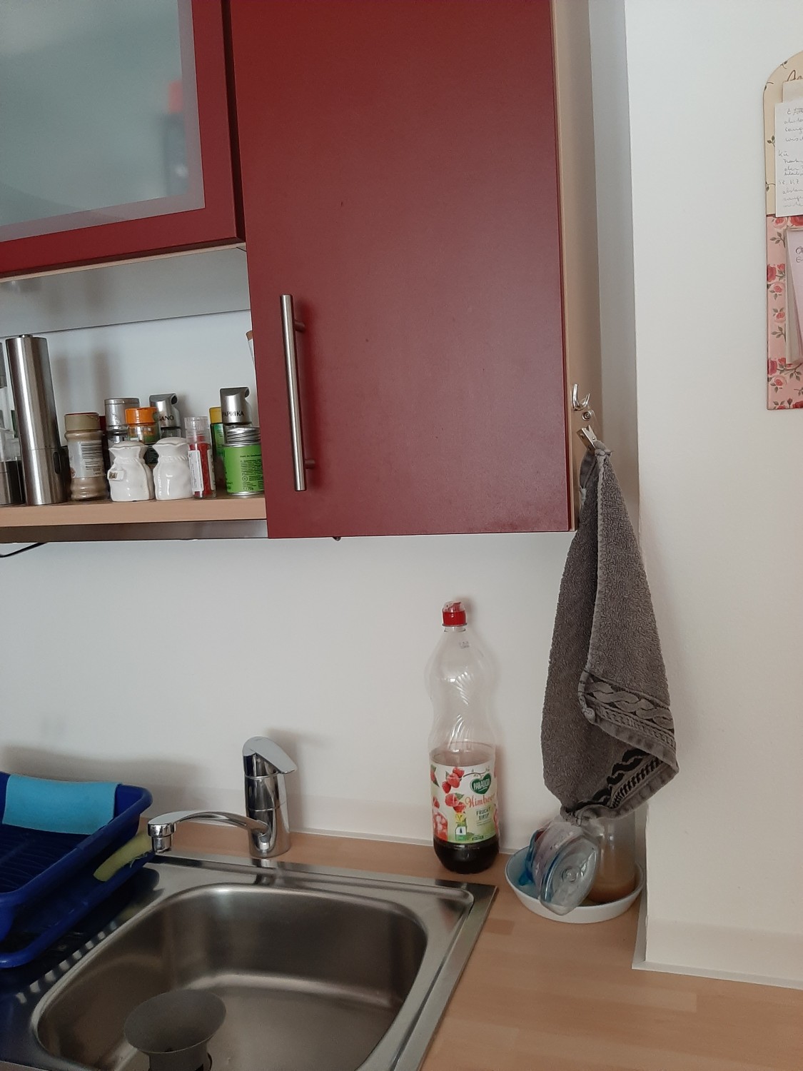

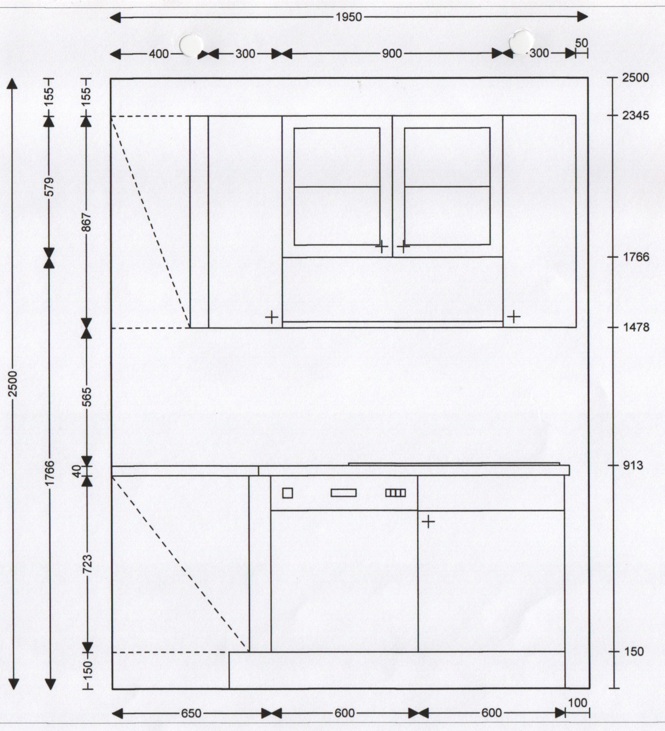

Wir haben die Hochschränke tiefer gehängt - Abstand zur AP knapp 50 cm anstatt der geplanten 56 cm. Ich wollte besser an die Schränke rankommen und für uns kleine Menschen passt es. Durch die Anordnung der Türen, ist nirgends die offene Türe im Weg. Ausnahme dabei die Ecke, wo aber links die Teller drin sind und rechts die Tassen. Bei "normaler" GS Bestückung also nacheinander in Verwendung und so selten ein Konflikt. Die Glastüren über der Spüle gehen gefühlt 1 cm über meinem Kopf auf. Darf also nie Schuhe tragen in der Küche ;)

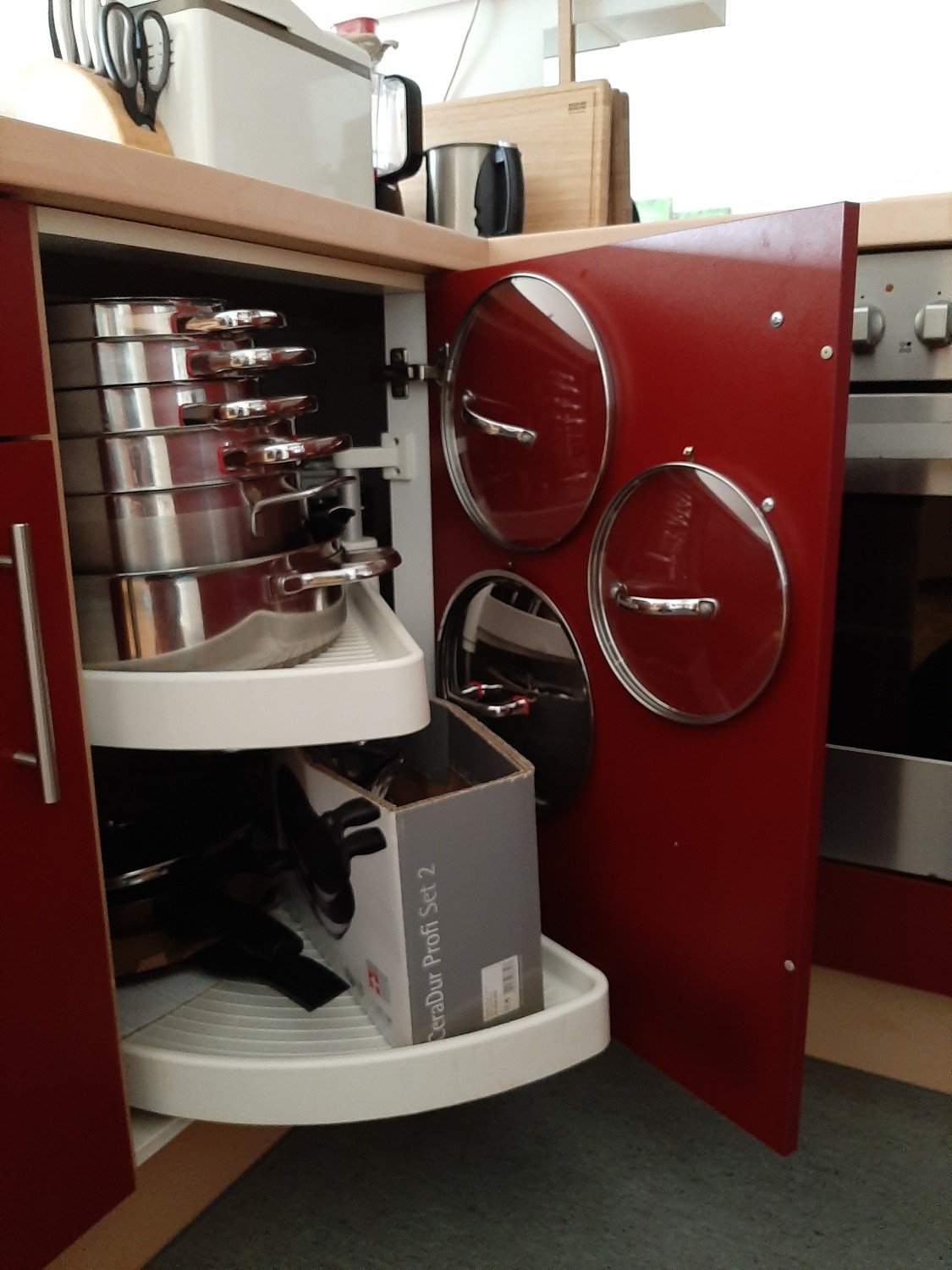

Im Eckschrank planlinks sind Töpfe, Pfannen und die Deckel an der Tür (Foto!). Direkter Zugriff beim Kochen. Planrechts oben die Brotlade und darunter Gewürze und Vorräte. Kein Konflikt mit offenem Geschirrspüler (der ist beim Kochen zu bei  uns).

Meine mangelnde Entscheidungsfreude hat dazu geführt, dass wir 16 (!!!) Jahre keine Rückwand oder Abdichtung zwischen Wand und AP hatten. Dank Kochfeld mit einfassendem Rand konnte übergehendes Nudelwasser immer in Zaum gehalten werden. Fällt aber auch unter Kategorie mehr Glück als Verstand. Wenn man schnell und nicht allzu pingelig ist, kann man auch eine ausgemalte Wand halbwegs sauber halten. Seit einem halben Jahr gibt es aber eine Abdichtung als ganz einfache PVC-Sockelleiste von der Rolle in weiß und einen Spiegel hinter dem Kochfeld. Letzterer schützt gegen Spritzer und man sieht SUPER, ob das Ceranfeld wirklich sauber gewischt wurde :D
Der KS steht einen guten Meter abseits der eigentlichen Küche. Jenseits der Eingangstüre. Ist ein Kompromiss, aber wir wollten einfach keinen Stauraumverlust. Da unser Schreibtisch ein Auszugselement hat, können wir dort unsere Einkäufe zum Einräumen abstellen. Auch fürs Rausholen oder wieder Zurückräumen wird diese Zwischenstation genutzt.
Mein MUPL ist eine alte Rührschüssel die unter der Spüle hängt und dort beim GSP einräumen nützt. Beim Schnippeln wandert sie mit AUF die Arbeitsfläche und wird zum MAPL ;-)

Hattest Du schon mal Bedarf für den Tausch eines Gerätes (konkret GSP, Backofen)? So gänzlich ohne Blenden, wie kriegt man die alten Geräten raus und die neuen rein? Muss man erst die Fronten ums Eck abmontieren?
Und warum ist der Vitrinenschrank über die Spüle in die Höhe gekürzt?

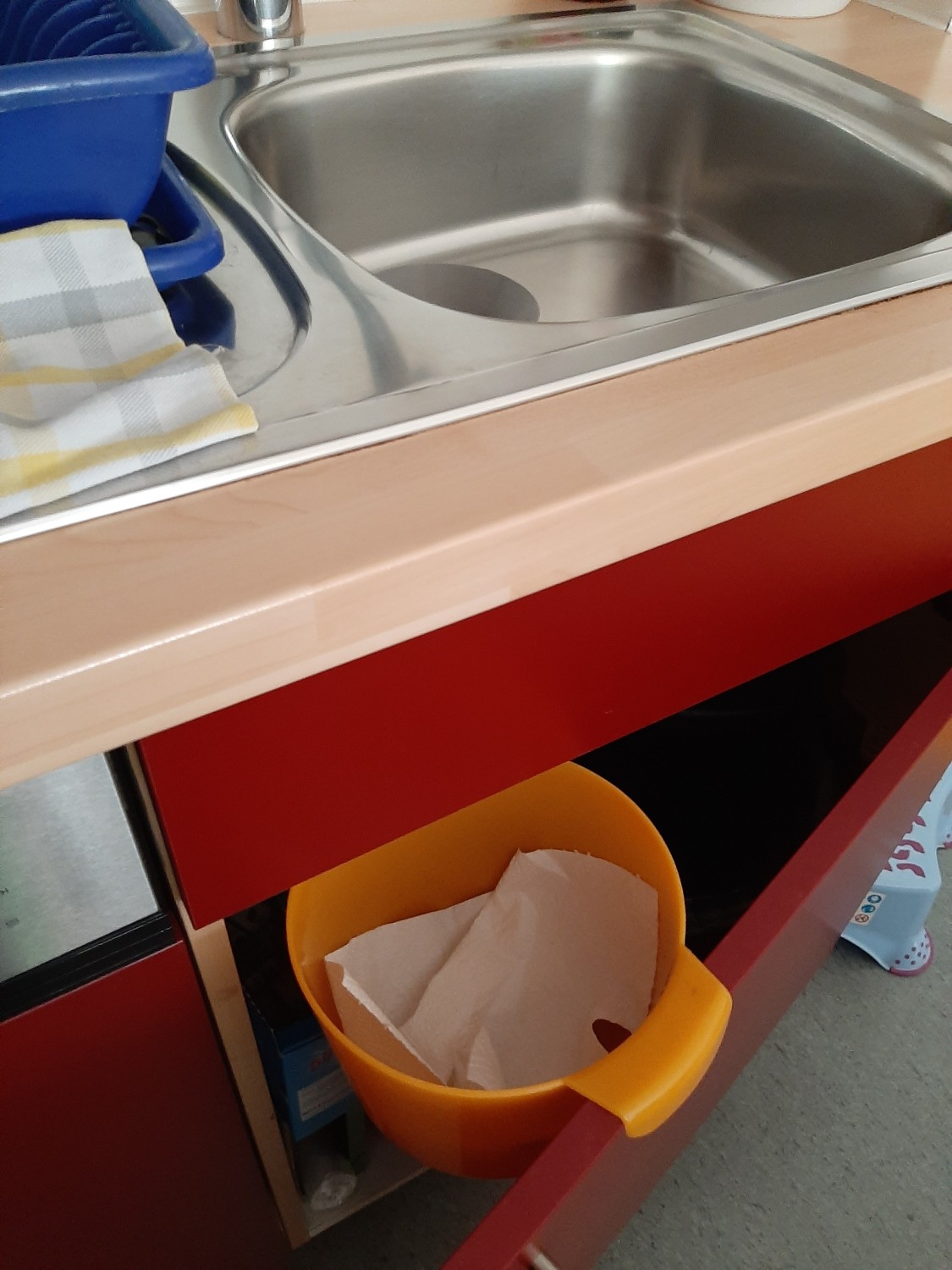

Wie funktioniert es mit der Biomüll-Schale, wenn sie nicht in Verwendung ist?

Die Fronten sind Bündig mit den Wänden der Eckschränke, also einfach grade rauszuziehen. Dort wo die Griffe im Weg sind, muss man den GSP dann etwas drehen. Aber das war beim Reinschieben kein Problem, sollte also auch raus wieder gehen.
Kurzer Vitrinenschrank war zum Auflockern der Optik. Uns hat es gefallen und letztendlich hat es sich als praktisch rausgestellt, Kaffee, Tee und Gewürze so offen zu haben. Aber: Reinigung ist öfter nötig als wenn es geschlossen wäre.
Biomüll hängt einfach in der Türe. https://www.kuechen-forum.de/media/reviews/photos/original/ac/23/9c/9688-MUPL-oder-MAPL-53-1713350381.jpg
