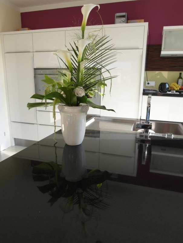

Natur in der Küche
(Aktualisiert: 08 März 2014)
Wir haben uns auch die Natur in die Küche geholt. Einfach ein Traum den unser Steinmetz vom Steinzentrum Schubertstone verwirklicht hat!! Wärmstens zu empfehlen!! :)
