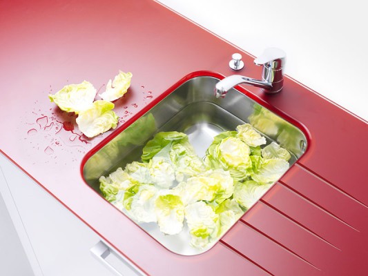

Arbeitsplatte aus Glas mit Unterbauspülbecken
Arbeitsplatten aus Glas haben zahlreiche Vorzüge und wer die positiven Eigenschaften eines Glaskeramik-Kochfeldes schätzen gelernt hat, der kann sich ungefähr die Pflegeleichtigkeit von Glas-Arbeitsplatten vorstellen.
Relevantester Unterschied zu den herkömmlichen Arbeitsplattenmaterialien ist wohl die geringe Stärke von rund 1cm. Neben der glänzenden oder auch matten Oberflächenstruktur gibt dieses Merkmal der Küche eine weitere elegante Note.
Glas wird aus den natürlichen Rohstoffen, Quarzsand, Kalk und Soda hergestellt und zeichnet sich durch seine glatte, pflegeleichte und äußerst hygienische Oberfläche aus. Um die Härte noch zu erhöhen wird in diesem Bereich ausschließlich Einscheiben-Sicherheits-Glas (ESG) verwendet. Die Unterseite wird mit keramischen Farben bedruckt und durch Einbrennen bei 650° C dauerhaft mit dem Glas verbunden. Dadurch sind die Farben UV-stabil und gegen Hitzeeinwirkung resistent.
