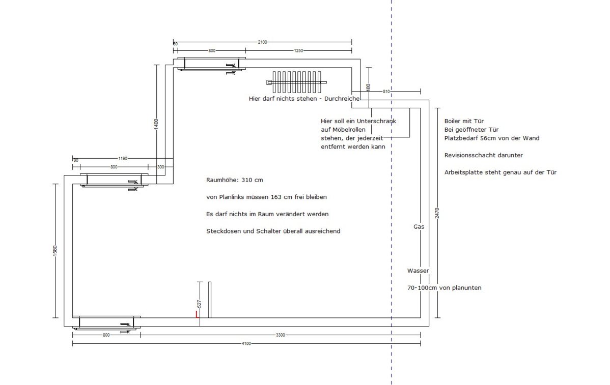

Das ist eine reale Kundenplanung. Ich habe in zwei langen Gesprächen eine Lösung gefunden. Ich wäre gespannt, was anderen dazu einfällt.
Mission: Das Maximum an Stauraum herausholen. So viel wie möglich.
Beachten: Durchgänge müssen frei bleiben, Vorzimmer soll weiter verwendet werden. Nichts bei der Heizung. Kein Anschluss wird versetzt. Nur Steckdosen sind genug da. Die Revisionstür muss geöffnet werden können, sie ist unter der Therme in Höhe von 67 bis 93cm. Genau dort wo die Arbeitsplatte ist.
Hinweis: Stauraum ist wichtiger als Arbeitshöhe . Budget ist wichtiger als alles andere.
Das ist Freizeitvergnügen viel Spaß!
