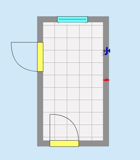

    Zur Erläuterung: Die beiden Türen und deren Öffnungswinkel sind nicht relevant, weil sie durch außerhalb der Küche liegende Glasschiebetüren ersetzt werden.
    Die Küche ist ca. 1,98 m breit, 3,90 m lang
    Der Wasseranschluß sitzt ca. 1,60 m von der "Fensterwand" entfernt, der Stromanschluß Herd ca. 1,20 m von der unteren Wand entfernt. Der Türdurchgang links ist etwa 0,80 - 0,85 m von der "Fensterwand" entfernt.
    Akkurat messen kann ich erst, wenn die Mieter ausgezogen sind - diese ziehen zum 30.06. aus - ich selbst möchte zum 30.08. einziehen - möglichst MIT Küche....
    Grundriß:
    Von Fensterwand bis zur Türöffnung links sind es ca. 80-85 cm.

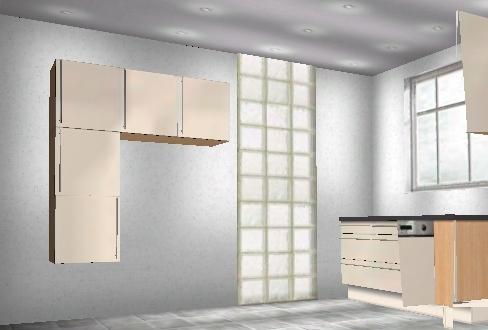

    Wandseite:
    Hinweis: Unter dem Fenster soll die Heizung (in einer Nische) zugänglich bleiben. Meine Wunschlösung ist (Platz paßt) ein normaler 60er Schubladenschrank statt auf Füßen auf normalen gummierten Rollen mit Holzplatte drauf. Bei Bedarf kann der Schrank rausgerollt werden - als Buffet-Ergänzung, als zus. Stellfläche an die Wandseite (durch die winkelförmige Anordnung der Hängeschränke ist ja Platz). Zu optischen und kalkulatorischen Zwecken hab ich den Schrank aber einfach mal im Planer "eingebaut", damit auch die Arbeitsplatte durchgängig dargestellt wird.
    Meine nun "Ideal-Vorstellung" läßt sich auch ohne cm-genaue Daten verwirklichen, weil die Anschlüsse weitgehend dort genutzt werden, wo die entsprechenden Geräte schon immer standen - das klappt also auf jeden Fall.
    Der Boden wird neu gefliest, anthrazit-farbene Bodenfliesen 30 x 60, gegenläufig zum Raum (um ihn optisch etwas zu verbreitern und zu kürzen)

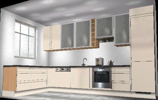

    Geplante Schränke nun von der Ecke ausgehend (Unterschränke 86)
    Eckrondell 80 cm
    70 cm durch Arbeitsplatte überbaut - hier wird unten ein normaler 60er Schubladenschrank der gleichen Serie auf handelsüblichen Rollen eingeschoben (wegen Zugänglichkeit Heizkörper) US2A6065
    zur Wand nochmal ein 45er Schubladenschrank (3 Schubladen, US2A4565)
    Lange Wand:
    60er Spülmaschine Stand Alone (evtl. vorhandenes Gerät), sonst Edelstahlfront
    60er Spülenunterschrank mit Abfallsammler
    15er Unterschrank UAB 1565 (für Backbleche)
    Herd (ich will nen Umbauschrank mit Schubladenauszug)
    50er Unterschrank (3 Schubladen, US2A5065)
    Kühlschrank-Schrank
    Oberschränke:
    80er Oberschrank H8090
    60er Oberschrank HGN 6090
    15er Regal HR 1591
    60er Oberschrank HD 6065 (über Umluftdunstabzug)
    50er Oberschrank HGN 5090

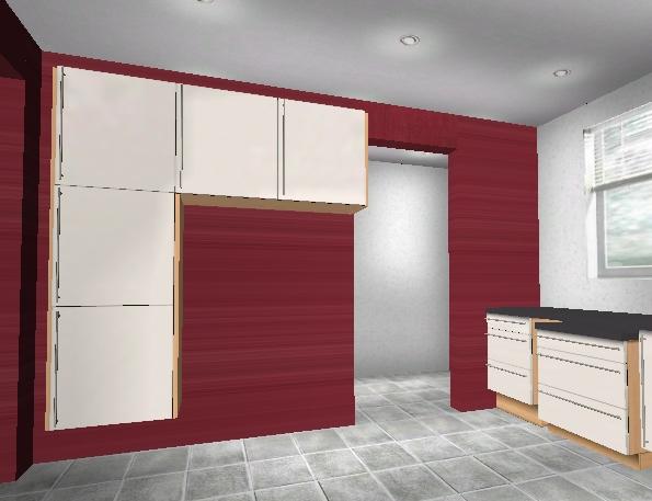

    Wand vis-a-vis
    5 x Oberschrank 60 x 60 wie im Bild angeordnet, geplant mit Blende rundrum. Läßt zum Arbeiten die Beweglichkeit, bietet aber reichlich Stauraum - ich hab was in der Art gesehen und war sehr angetan - lockert alles etwas auf, aber ist zurückhaltend.
    Alles in Alno Gloss vanille oder magnolia.
    Hier hab ich schon gehört/gelesen: Besser wäre Lack Alno Sign - mit welcher Preisdifferenz muß ich da denn wohl rechnen?
    Die Wand vis-a-vis wird in einem rostrot gestrichen (so ist es mal geplant)

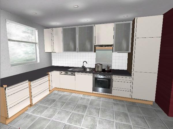

    jettz hab ich Kerstins Anleitung genutzt und noch einmal überplant, einiges ist dadurch deutlicher:
    Viele Grüße
    Wendy

    hier meine Planung - da ist noch neben dem Herd ein 15er Schrank unten + 15er Regal oben drin - das ist mein "wenns nach dem genau messen reinpaßt - toll - wenn die Küche doch dafür zu kurz ist - kann ich drauf verzichten"-Stück.
    Ich bin auch im Planer zu doof, das 5-er Wandregal komplett umlaufend mit ner 2,5 cm Blende zu versehen - das soll also rundum eingefaßt werden.... modellhaft hab ich das mal links und rechts geschafft.

    sieh dir mal die Ansicht unten an. Die Unterkante dieses Hängeschrank-Ls willst du auf ca. 160 cm machen ... Die Unterkante liegt meiner Meinung nach aber in dem typischen Laufweg aus dem Wohnzimmer Richtung Kühlschrank.
    Angehängte Grafiken Angehängte Grafiken

    Wendy,
    ich habe jetzt mal umgestellt und 2x80er Auszugsunterschrank untergebracht.
    Dazu keinen hervorziehbaren Unterschrank auf Rädern, sondern in der Ecke einen 105 Eckschrank mit Einlegebrettern, bei dem die Rückwand fehlt. Da kommt man dann an die Heizung ran. Wenn ich dich richtig verstanden habe, ist die ja in einer Nische unter dem Fenster und steht nicht in den Raum rein.
    Die rechte Arbeitszeile dafür ca. 5 bis 8 cm rausgezogen und eine tiefere Arbeitsplatte drüber. Das ergibt den Spielraum, die Spüle etwas mehr Richtung Fenster zu legen, da man Aufputz den Wasseranschluß etwas rüber bekommt.
    Ich habe jetzt mal das Hängeschrank-L gelassen, ich finde es aber nicht passend und lasse mir da nochmal etwas anderes einfallen.
    Warum wolltest du eigentlich keine Induktion? Oder hatten wir das Thema schon?
